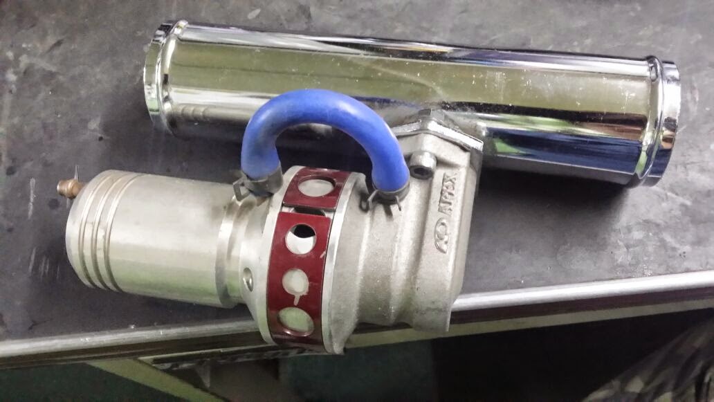

SsabroS, Я тебя чему учил?!) Нафига у тебя соленоид подключен к блоу офу?
magusorel 13.04.2015 16:37
да говорит у него блоу двухкамерный.... у меня тоже был такой. но после чтения размышления и экспириментов я вторую камеру оставил неподключенной... просто в атмосферу. но и как-то это к теме соленоида буста отношения не имеет.

Подводя итог. Я собрался в гараж но ни хрена не понял даже с чего начать =\
Как мне с блоу оффом то быть ?! куда от него трубки наворотить ?!

Блоу офф вот так сделать ?!
http://3.bp.blogspot.com/--RcdduIbnK...214-WA0002.jpg
Вакумную трубку оставляем за дросселем.

Mahaon 17.04.2015 21:17
Нет, так не делать, иначе как он поймет когда ему срабатывать??
при использовании двухкамерных клапанов, можно увеличить его быстродействие запитав камеру "подпора" от источника до интеркулера
Что значит "запитать" и что за источник ?!
Можно верхний штуцер от блоу офа соединить с коллектором=за дросселем, а нижний до интеркуллера откуда-нибудь=до дросселя, тогда он будет резче открываться, что в теории немного лучше для турбины.
Датчик давления от авцр
Добавлено через 12 минут
Ошибся. Не увидел третий штуцер сверху. Тогда все верно на картинке - нижние вместе, верхний в коллектор
magusorel 17.04.2015 22:10
как хоть можно простую вещь так усложнить....
соленоид буста подключается между выходом с турбины и актуатором вестгейта.
все остальное подключается в коллектор. точка.
второй выход блоу можно оставить неподключенным.
