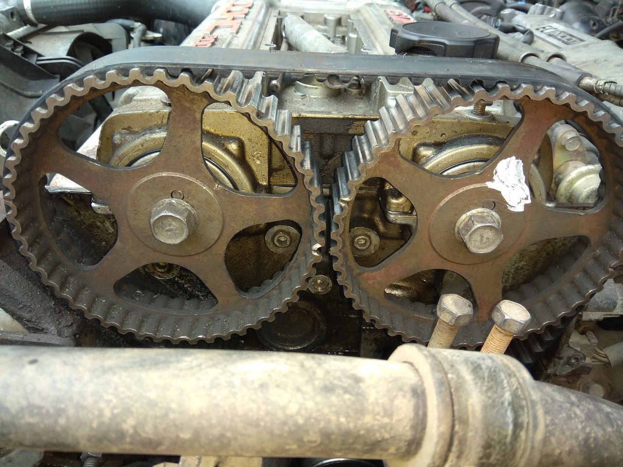

И так, получилось! Болт сорвал, и решил прежде чем скидывать старый ремень, попробовать перепроверить еще раз и на всякий попробовать сунуть отвёртку в 1 цилиндр. Поймал ВМТ, метки разбежались.. Т.е, до этого выставлял просто по меткем, у меня распреды и правый балансир вставали по меткам, а шкив колена не дотягивал где-то 2-3 зуба. А сейчас, когда коленвал выставил по ВМТ, колено стоит четко по метке (разумеется), а вот распредвал и балансир убежали :( Я так понимаю, если я сниму ремень и просто выровняю их руками то ничего страшного? Если балансир я могу проверить отверткой, то с распредвалом ведь не ошибусь? Если метки выставлю ровно в горизонт то значит все ок?
Распреды:
https://pp.userapi.com/c846523/v8465...sGCBWhuxgM.jpg
Балансир:
https://pp.userapi.com/c840336/v8403...aZKtDrz2PY.jpg
tuning21099 23.04.2018 16:08
Ты гидронатяжитель старый оставишь?Если да,то сначала вставь чеку,прежде чем снимать ремень.Там до 6 оборотов можно сделать,пока метки встанут.
Добавлено через 7 минут
1.Выставляешь распредвалы.Накидываешь ремень,фиксируешь зажимами для бумаги.
2.Выставляешь коленвал.Выставляешь левый балансир.Надеваешь балансировочный ремень.
3.Выставляешь балансировочный правый.
4 Надеваешь ремень
5Натягиваешь роликом,чтоб чека свободно ходила в гидронатяжителе
6 Делаешь несколько оборотов,пока метки на место не встали.
7Проверяешь,свободно ли ходит чека
8Идешь за пивом:D
