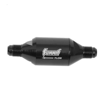

uhoplan 08.12.2012 23:06
вообще можно не париться :)
ничего плохого в долгой заводке нет, кроме нагрузки на аккумулятор
если хочется поставить клапан, то есть много афтермаркет вариантов. обращайся ;)
http://static.summitracing.com/globa...UM-220192B.jpg
