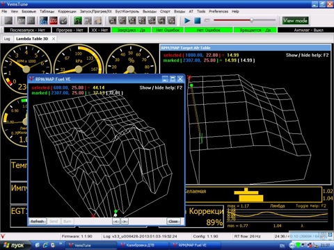

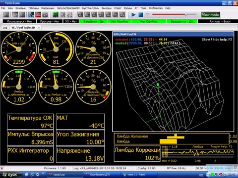

Alexkolomna 04.01.2013 01:30
Короче.
Все же пришлось в итоге заменить блок управления.
Кончно не по феншую - но я очень даволен
Отрабатывает себя на 100 процентов .
Поставил себе VEMS.
Много вкусного, пока незадействованного...

Alexkolomna 06.01.2013 20:00
Конечно ради спортивного интереса...
Можно мне на мыло такую прошивочку????
Но на самом деле уже неделю езжу на самодельном блоке управления.
Встроенный шдк, автомапинг и очень много всего вкусного.
