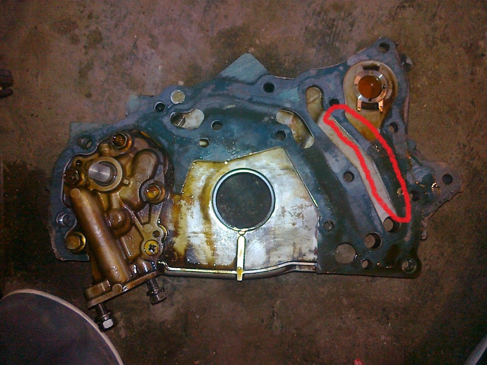

Slavonic 15.11.2012 20:04
Маслоканал чистый.
Есть предположение, что маслонасос был криво установлен, не до конца зажат и давление уходило где-то в районе отмеченным красным.
http://a.d-cd.net/bd7d16u-960.jpg
Возможно такое?

теоретически возможно
точно знаю что если при не до конца зажатом гидронатяжителе прокручивать масляный насос, то масло потечет через отверстия для болтов
