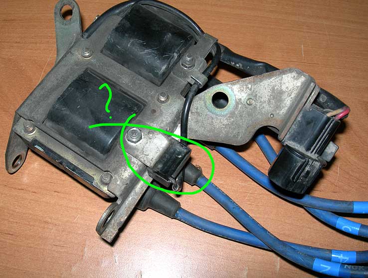

Scorp54 07.11.2012 12:35
Закоротило провода питающие подогрев кислородника
оо, спасибо! вот это дельный совет! А какой должен быть диод? по вольтажу и тп.
и силовой транзистор это он? ))
http://s4.hostingkartinok.com/upload...ee97d9e283.jpg
Kulma 07.11.2012 13:05
нет , не он
силовой транзистор - отдельно стоящий узел
14931 на рисунке
