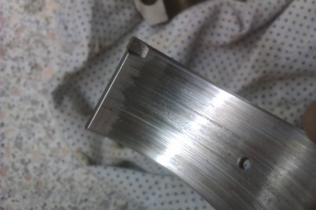

Mars 17.11.2013 23:59
сложная ситуация, летом нарезало вкладыш третьего поршня в фольгу, погнуло колено. срочно нашел ровное колено правда точил 0.75 + новые вкладыши ACL. сейчас разобрал (для профилактики) и опять на третьем явные следы износа, хотя мотор работал в щадящем режиме:( хотя шейки колена нормальные
колено хочется менять на номинал но не могу найти
новое колено 30тр ценник крутой конечно))) других вариантов нет?
...от ево 8 на евотюнерс лежат квалы по 10р но как то стремно покупать
http://images.vfl.ru/ii/1384715265/454c9e28/3548538.jpg
