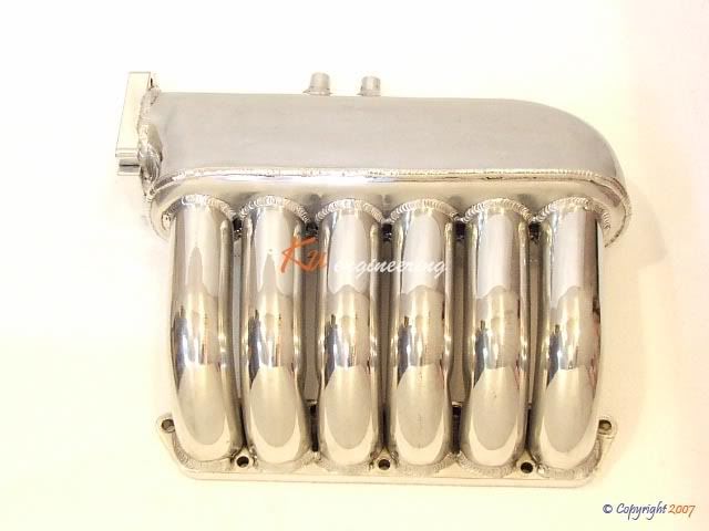

Andre_3000gt 11.02.2010 16:04
Нормальный коллектор - KURUMA JAPAN - цена в Киеве 1560$
вот такой:
http://i60.photobucket.com/albums/h3...t/DSCF1464.jpg
http://i60.photobucket.com/albums/h3...t/DSCF1472.jpg
http://i60.photobucket.com/albums/h3...t/DSCF1478.jpg
http://i60.photobucket.com/albums/h3...t/DSCF1493.jpg
Shum 11.02.2010 16:08
Кста Макс, вот этот намного правильнее сделан, нежели тот, который в первом посту...
Человек из Кемерово 11.02.2010 16:21
Shum, видал и такой на ebay иногда появляется за 900 баксов)))) да я всё-таки думаю пусть пока так остаётся, а ближе к капиталке установлю себе 6G74)))) порезвее должна стать одноножка)))))
P.S. Если память не изменяет то этот онли турбо)))
DAN 3000GT 11.02.2010 16:23
Впускных на наши авто есть разные Не все они конечно идеальные
Но суть одна Увеличить ресивер И получить равномерное наполнение воздухом
Вот этот один из лучьшиш

А какой диаметр KURUMA JAPAN
DAN 3000GT 11.02.2010 20:33
Диаметор чего??
Ранеров??
Флянца под дросель?
Диаметор или обём ресивера??
KRESSALO 11.02.2010 20:38
И ещё....
А почему не рекомендуется делать с малым расстоянием впускные коллектора? Как я понимаю прямое сразу попадание в ДВС, без длительных ненужных и при этом искривленных патрубков только плюс для характеристик ДВС.
Кстати делает кто-нибудь патрубки с изменяемым впускным коллектором (несколько ранее Shum поднимал этот вопрос в беседе с Человеком из Кемерово)? А может быть эффективнее было бы сделать впускной не по принципу моновпрыска, а с раздельным, как на многих современных авто?

DAN 3000GT 11.02.2010 20:47
На данном колекторе предпологаю флянец дросела на 76мм
Сильно кароткие ранеры это потери на низах но на верхах полезно И наоборот
Многодросельныи впуск нам не нужен
До мощьности в 600-700л.с родного колектора и дроселя вполне хватает
Для тех кто планирует больше 600л.с уже нужен дросель 70-76мм И впускнои (как минемум с увеличенным ресивером)
