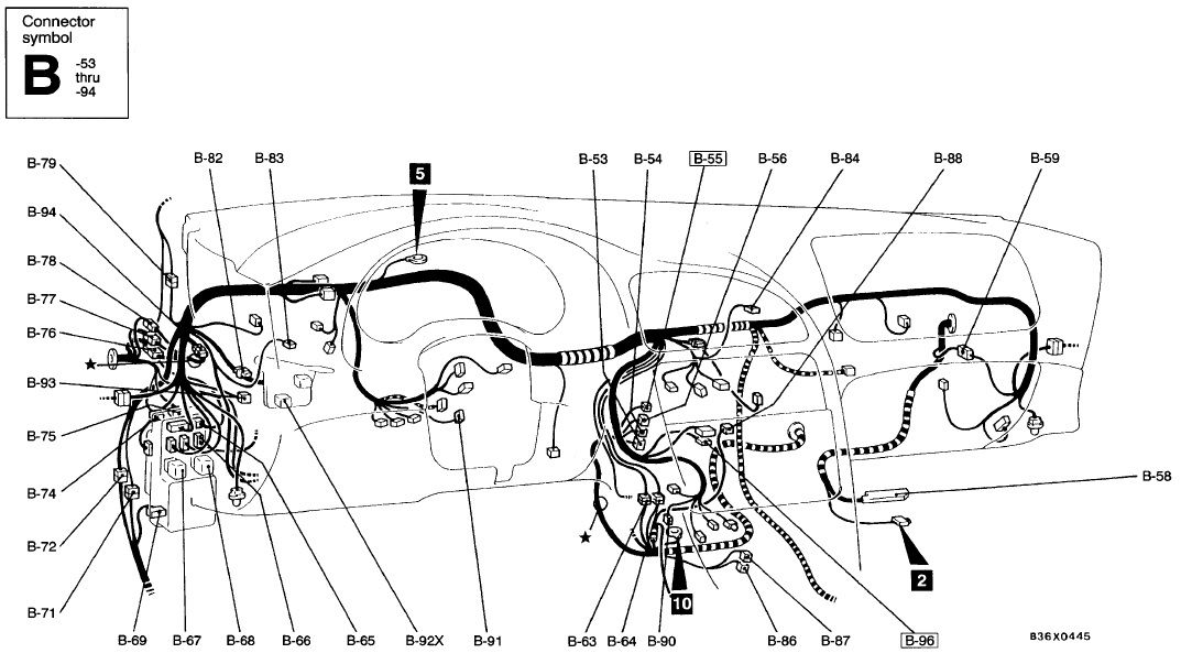

_Andrew 29.03.2015 04:10
белый похож на проводку в заднее крыло или в переднее, B77 такой же по разьему или В71
второй коннектор на противотуманку.
http://www.dsmtuners.com/attachments/dash-2-jpg.256439/

Alex77 31.03.2015 15:28
Сергей, смотри на схеме которую дал andrew между линиями к фишкам b93 и b75 есть ответная фишка из проводки подторпедной, вот к ней подключается.
LastPrince 31.03.2015 15:32
Ок, поищу в торпеде.
