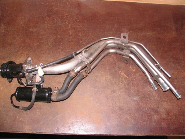

И снова здравствуй Serviss Sukin Soon . Ошибка Р0455 . Под капотом клапана адсорбера не нашел наверное надо поднимать машину что-бы его увидеть. Но нашел это- [IMG]http://i66.fastpic.ru/thumb/2015/113...6d328b8b7.jpeg[/IMG] Ситуация такая 1- визуально сгнивший в хлам , 2- обратный клапан дует в обе стороны . 3 - трубка прогнила , разломалась пополам. Номер 1 я так понимаю это сам адсорбер. Может мне это барахло все удалить ? Почитал про удаление , все выводят трубку , но ведь в крышке бака есть клапан который дает всасывать и не дает выпускать - если его зафиксировать в открытом положении , надо ставить стравливающую трубку ? И самое главное комп выдал ошибку по адсорберу если я это все кастрирую , он не будет постоянно ругаца ? Или поменять тройник с обратным клапаном , сростить шлангом разорваную трубку , а что делать с адсорбером в продаже нет , может есть возможность эмулировать его ? Когда у меня создавался вакуум в баке я зафиксировал клапан на крышке бака в открытом положении , вакуум пропал. Однако сегодня диагност объяснил ,что скорее всего вакуум создавался изза клапана адсорбера который завис в открытом положении и выкачивал из бака пары в постоянном режиме.
_Andrew 30.11.2015 22:00
там, где ты эту картинку взял, наверное есть католог с деталями, на каждую из которых можно кликнуть и появится её название?
snake 30.11.2015 22:08
ГЫ :D
TANK,FUEL VAPOR SEPARATOR
MR271411
не продаётся
_Andrew 30.11.2015 22:27
ок, http://www.partsbase.org/mitsubishi/...-d31a-mnjml4m/
для mnjmj4m
твой бак я так понимаю в разделе fuel третий сверху http://www.partsbase.org/mitsubishi/...fuel-tank-p-3/
я вижу, что сепаратор можно заказать за 100usd
http://www.mitsubishipartssource.com.../MR271411.html
наверное, можно выкинуть этот сепаратор из системы или снять с другого эклипса или прихолхозить от чего-то еще.
кстати, #2 и должен продуваться в обе стороны, судя по названию MR342160 VALVE, FUEL TANK VAPOR HOSE 2-WAY.
ну а трубку №3 можно заменить подходящего диаметра.
Добавлено через 4 минуты
сепаратор такойже на галанте, но все равно 100 баксов(( http://www.potamkinparts.com/mitsubi...omponents-scat
snake 30.11.2015 22:31
Вот и я думаю , датчика давления в схеме не нашел , т.е комп ругается из-за открытого клапана адсорбера который дает не расчитаный воздух . Если убрать сепаратор , клапан адсорбера , естественно заглушить все ненужные дырки , зациклить в круг трубки на горловине бака и оставить открытым клапан крышки бака дабы стравливалось давление , то наверное получится . Вот только , надо что-бы ктонибуть продублировал мои поиски датчика давления , а то удалю все нафиг , а ошибка будет висеть потом всегда.

крутые картинки: http://www.dsmtuners.com/attachments...d2-jpg.139286/
http://www.dsmtuners.com/attachments...ed-jpg.139284/
поскольку это всего-лишь деталь, в которой пары бензина собираются в жидкость и отправляютяс в бак, я бы установил любой другой сепаратор с похожей функциональностью, чтобы система была по-прежнему замкнутой и давление в баке изменялось и не вызывало ошибку. возможно, можно заменить эту штуку просто трубкой, распили свою, если уже не жалко и посмотри, что там должно быть внутри.
https://upload.wikimedia.org/wikiped..._Separator.png
snake 30.11.2015 22:42
Ага похожая картина . Предполагаю что там внутри система угольных фильтров.
_Andrew 30.11.2015 22:44
думаю что нет, просто пара трубок как в маслопомойке.
как насчет разборки и поиска живой запчасти на галанте?

snake 30.11.2015 22:49
Наверное больше склоняюсь к расставанию с ста баксами , б.у не известно сколько прослужит , а ездить собираюсь дооолго . Вот только надо еще найти клапан адсорбера и глянуть в каком он состоянии.
