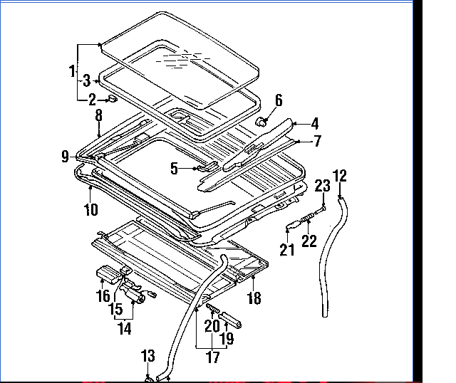

rambik_ 24.02.2016 18:01
=VS=,
Пока матчасть изучи. Тебя интересует буква D
На схеме как бы без люка, но это те места где слив с люка выходит наружу. Просто дырок в кузове больше)

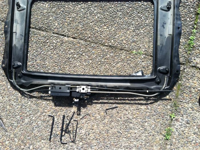

Подскажите хотя бы, как вот эту часть разъединить ???
http://i77.fastpic.ru/big/2016/0723/...e614700f5a.jpg
Это то что выходит из медной (или какой) трубки идущей от моторчика. Как вытащить эту часть оттуда ?
Develope 23.07.2016 23:26
SsabroS, сверху откручивается крепление, трос не дергай, а то сломаешь пластиковую направляющую ... блин был бы ты в Москве, я бы за 15 мин все разобрал и показал.
https://a-a.d-cd.net/5ef6838s-960.jpg
напиши паше https://new.vk.com/id2278998 , пусть он тебе отфоткает что тебе надо, у него моя машина без обшивки. Там по люку все дренажи видно.
Открути силовой моторчик и тросики свободно будут ходить.

SsabroS, думаю по последней картинке понятно, что медную трубку не надо вытаскивать?

Тросик на фото, именно тот что мне нужен, вот именно его я не знаю как вытащить из трубки =\. Нужно открутить моторчик и он свободно вылезет ?
Я совсем какой-то безрукий =\ Логики по разбору вообще никакой =\
На фото, то о чём мы ведём речь ?
http://i78.fastpic.ru/big/2016/0724/...4a723f41d3.jpg

Погодите О_О
А на 2ой схеме где та часть что я выделил под номером 9 ??? О_О
http://www.dsmtuners.com/attachments...am-png.258216/ http://i80.fastpic.ru/big/2016/0724/...f8b2ffd653.jpg

Ребят выручайте, купил набор от 4ого люка, ни в одном нет стопоров, мксимум могу собрать 1 из 8. Но блэт я ни как не пойму, почему по схеме пружинка смотрит в обратную сторону то, обьясните дураку ? Чего она стопорит то тогда если вниз отстреливает ???????????????????
