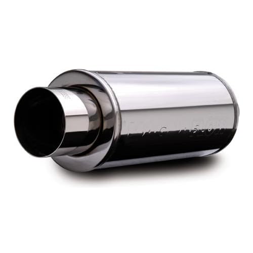

Чтож, все поместилось, все ок, и казалось бы дальше должно быть все просто, к сожалению не все так просто как хотелось бы, в связи с тем выход горячей части из турбины составляет 80+мм, делать выхлоп 76мм было бы уже кощунством, поэтому обдумав все за и против, было принято решение сделать выхлоп 3.5" (ака 89мм) начиная с турбины и заканчивая глушителем. Признаюсь это не так просто, ничего готового в таком размере не продается, то есть выхлоп нужно делать самому, все оказалось еще сложнее, потому что даже элементарно глушитель с проходным сечением в 89мм найти совсем непросто... по подсказке заокеанских товарищей, я узнал что такие глушителя делает компания Magnaflow (кстати они делают как 3.5 так и 4.0" глушители), в скором времени у меня появился такой глушитель Magnaflow Race Series exhaust muffler 3.5"
http://ecx.images-amazon.com/images/...cL._SS500_.jpg
В живую эта штучка выглядит очень даже зло :)))) далее найти трубы для выхлопа в диаметре 89мм со стенкой 1.5мм оказалось задачей тоже совсем непростой, благо Vibrant Performance делают такие нержавеющие трубочки :)
А это мой будуйщий выхлоп ггг
