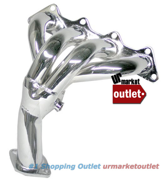

Stez, на фото нижнее крепление явно не от G3 у нас точно другое! или это просто образец?

ZEWS, на фото ниже на 3 литровый. но могут по типу и на 2.4 найти.

Bedengen, я хз 3.0 выпуск не видел! может и он! я про 2,4 спросил, там точно не он! По крайней мере по соединению с приемной трубой! тда и длина не та!

Если кто кидает изображение колектора, то с разных сторон надо бы,пока я тоже сомневаюсь что это именно для 2.4, т.е. 50%на50%,где там лямбда то стоит Stez?
И соединение у меня другое если честно(((

я незнаю реальное ли это фото продукта или меган рейсинг просто втулили фотку, эта фотка стоит у меган рейсинга на оф сайте:
http://www.meganracing.com/uploadIma...Eclipse-00.GIF
фланец который к голове идет явно под 4ж64 мотор... на счет нижнего наверное тоже подходит, хотя он вероятно может быть и не такик как на фото, меганы делают классных выхлопные детали... пока что повода недоверять им небыло.
вот посмотрел еще на ибее продаются вариант китайские разные... незнаю, может в разные года на г3 приемная шла с разными фланцами?...
