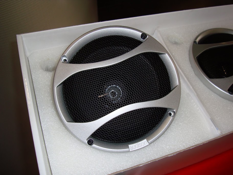

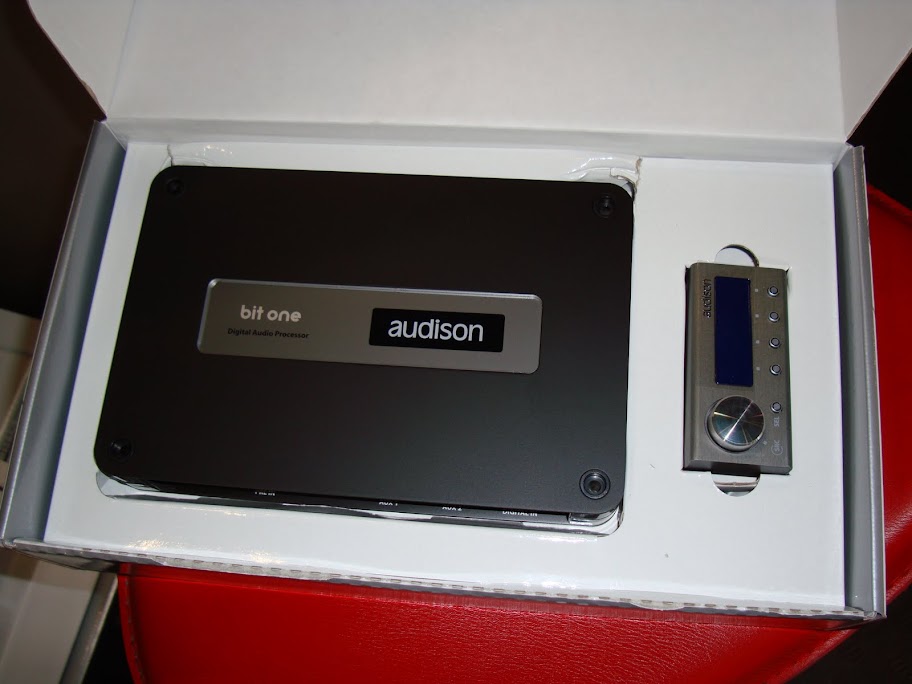

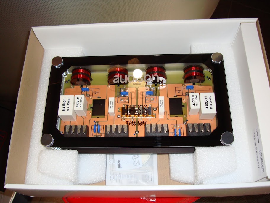

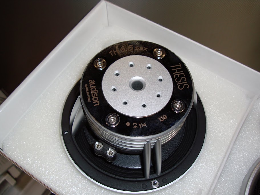

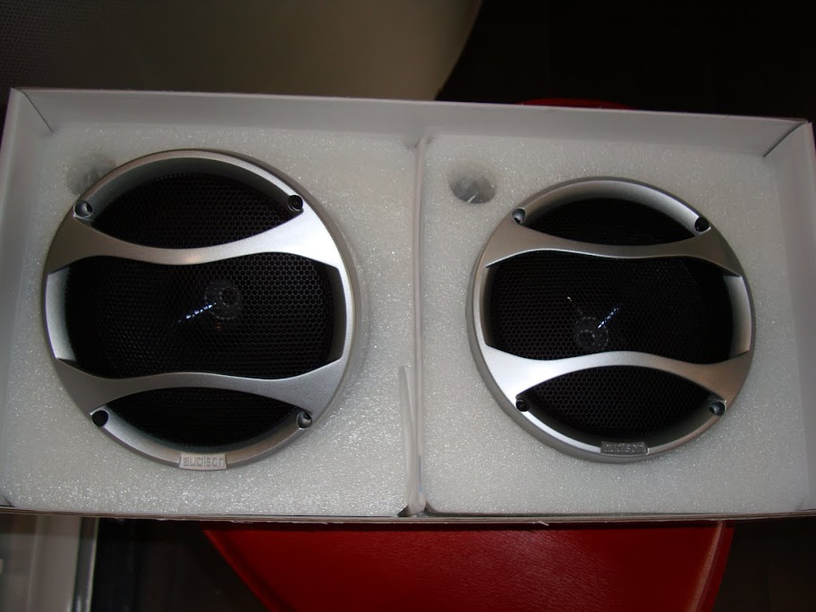

Ну вот наконец-то пришли все компоненты моей аудиосистемы :)))
Усилитель: Audison HV Venti - 3 Штуки
Передние колонки: 2х компонентная акустика Audison TH 6.5 Sax + TH 1.5 Violino
Кроссовер: Audison THX mh
Сабвуфер: Audison 10" TH 10 Basso - 2 штуки
Процессор: Audison Bit One
Голова: Kenwood eXcelon DX-9960

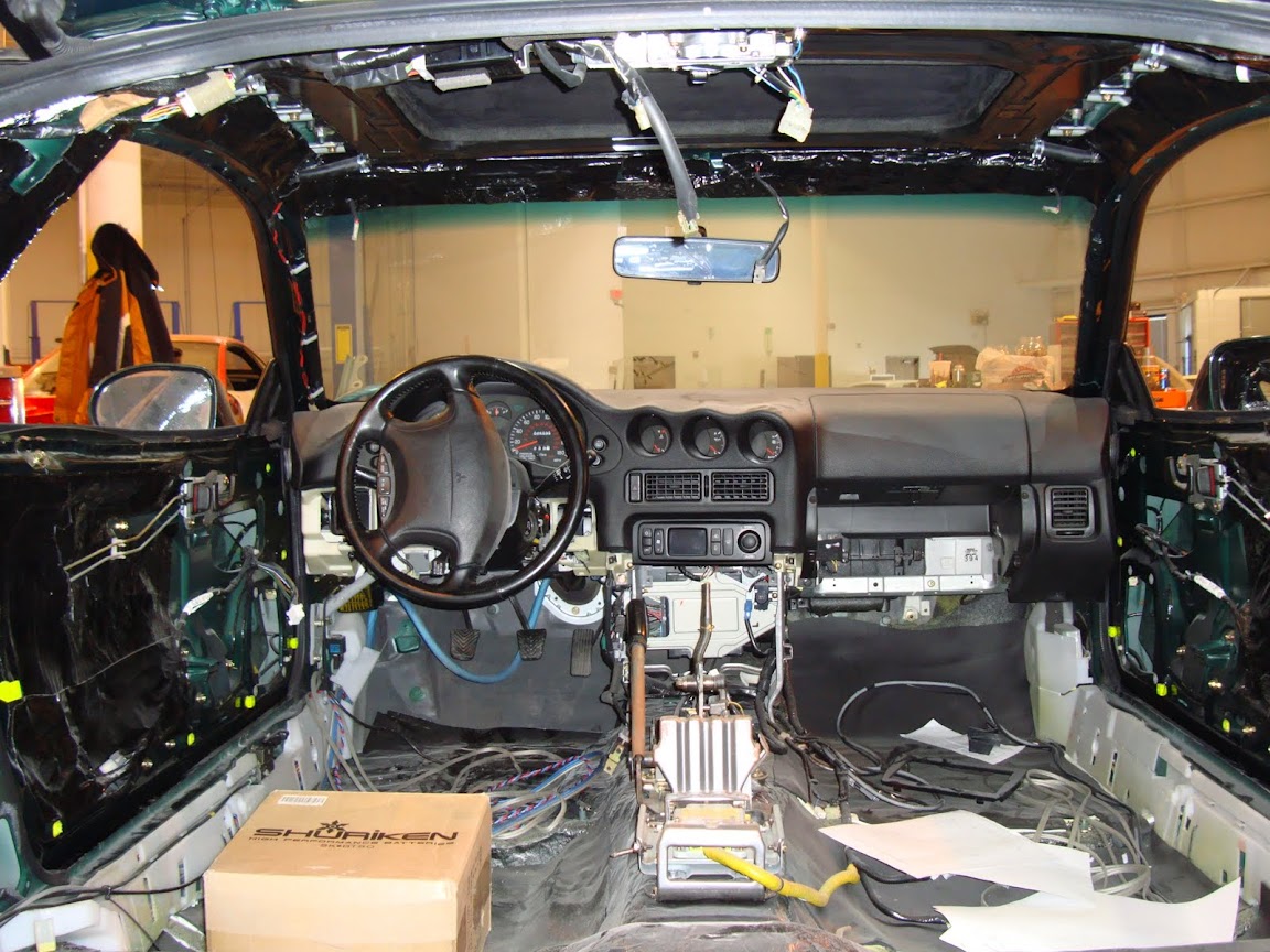

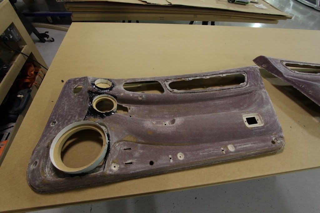

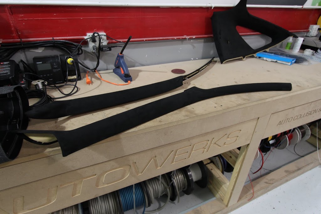

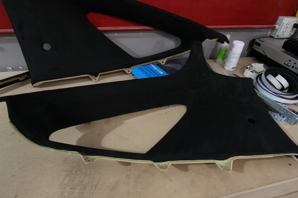

Началась работа по обтяжке интерьера... вот несколько фоточек :)
http://lh5.ggpht.com/_QvzbrRBTD4k/TH...4/IMG_1956.JPG
http://lh4.ggpht.com/_QvzbrRBTD4k/TH...4/IMG_1978.JPG
http://lh6.ggpht.com/_QvzbrRBTD4k/TH...4/IMG_1989.JPG
http://lh4.ggpht.com/_QvzbrRBTD4k/TH...4/IMG_1996.JPG
http://lh5.ggpht.com/_QvzbrRBTD4k/TH...4/IMG_1993.JPG
http://lh6.ggpht.com/_QvzbrRBTD4k/TH...4/IMG_1994.JPG
http://lh6.ggpht.com/_QvzbrRBTD4k/TH...4/IMG_1980.JPG

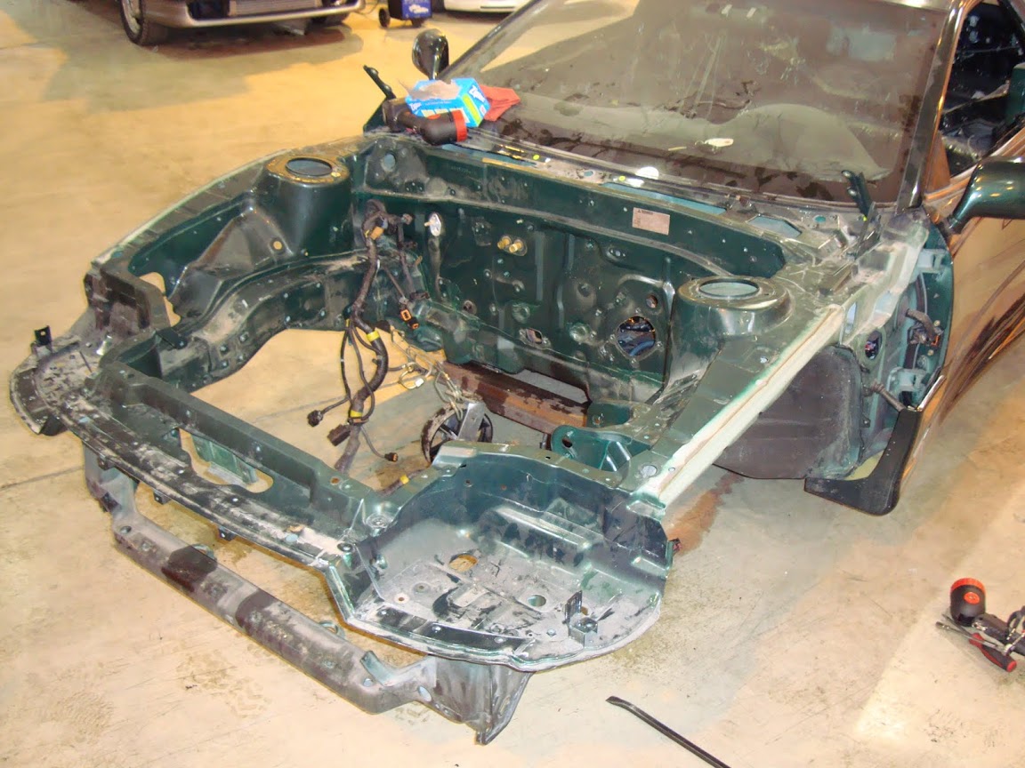

16/1/2011
На этих выходных я и Джейсон (работаем вместе) разбирали морду у машинки, чтобы отправить ее на покраску... скажу честно... машинка просто красота... все болтики в идеале, никакой ржавчины нигде нет... все откручивается без проблем... в общем работать над этой машиной было одно удовольствие!
Начали в субботу в полдень...
http://lh6.ggpht.com/_QvzbrRBTD4k/TT...2/DSC08830.JPG
Машина практически пока что еще целиком :)
http://lh4.ggpht.com/_QvzbrRBTD4k/TT...2/DSC08797.JPG
Выпуск просто в идеале... ржавчины нет... я такого еще в своей жизне не видел :)))
http://lh3.ggpht.com/_QvzbrRBTD4k/TT...0/DSC08793.JPG
http://lh3.ggpht.com/_QvzbrRBTD4k/TT...2/DSC08794.JPG
Процесс идет...
http://lh5.ggpht.com/_QvzbrRBTD4k/TT...2/DSC08805.JPG
Собираемся вытаскивать движку...
http://lh6.ggpht.com/_QvzbrRBTD4k/TT...2/DSC08808.JPG
Готово! :D
http://lh6.ggpht.com/_QvzbrRBTD4k/TT...2/DSC08810.JPG
http://lh5.ggpht.com/_QvzbrRBTD4k/TT...2/DSC08812.JPG
http://lh3.ggpht.com/_QvzbrRBTD4k/TT...2/DSC08814.JPG
Еще немного процесса
http://lh4.ggpht.com/_QvzbrRBTD4k/TT...2/DSC08816.JPG
http://lh6.ggpht.com/_QvzbrRBTD4k/TT...2/DSC08818.JPG
И на этой ноте мы решили остановится так как становилось уже поздно :)

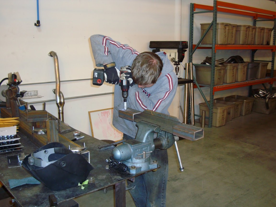

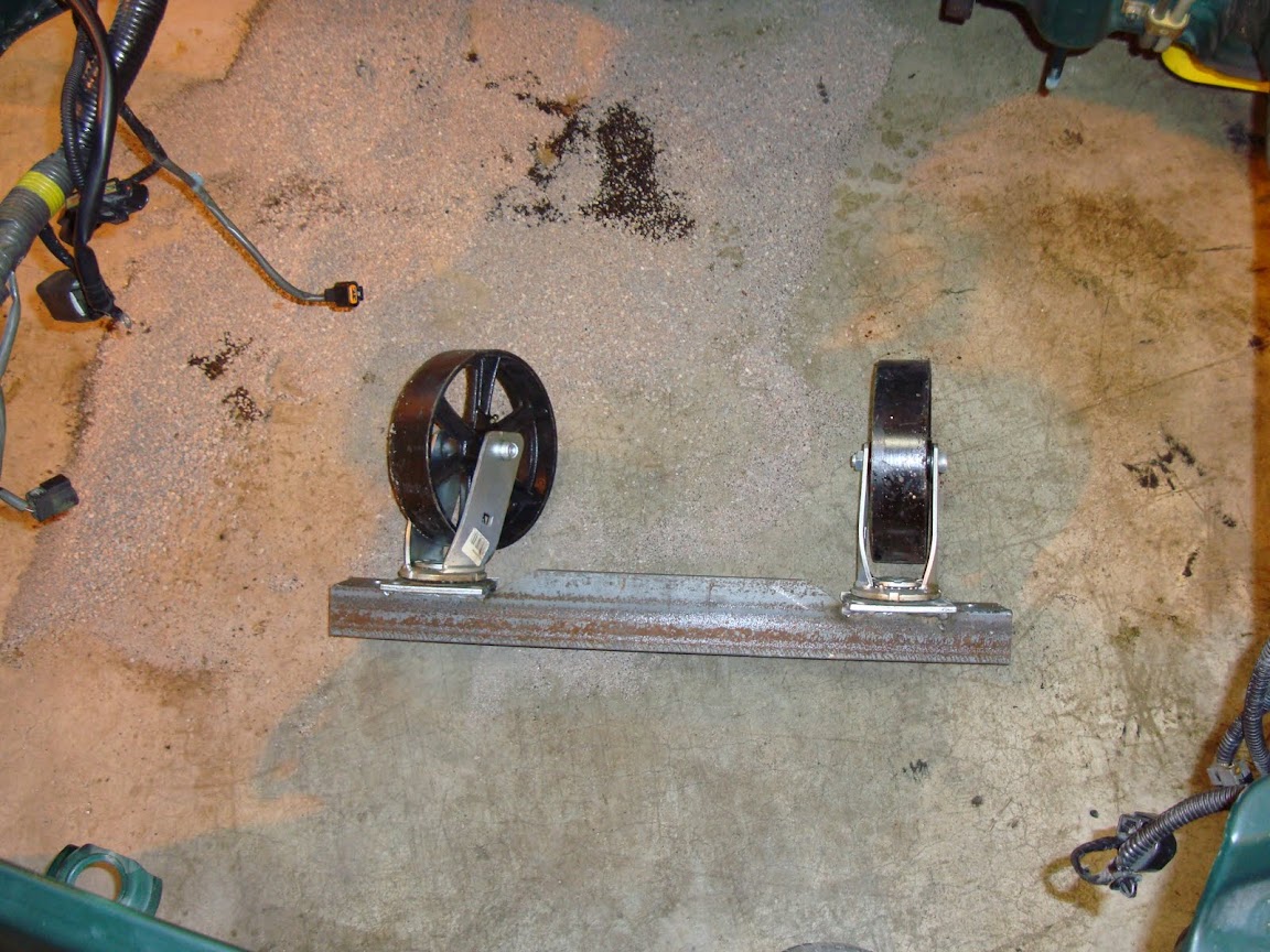

Сегодня мы начали с утреца и пока я ездил за колесиками для балки, Джейсон продолжил работать над машиной...
http://lh5.ggpht.com/_QvzbrRBTD4k/TT...2/DSC08819.JPG

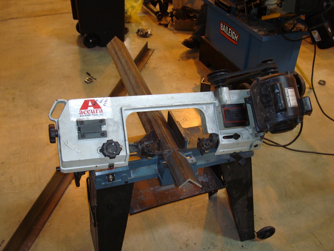

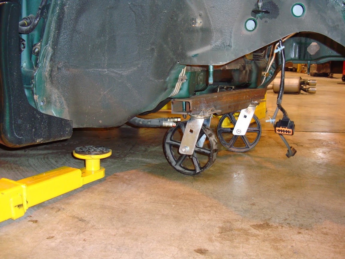

Делаем балку для того, чтобы можно было передвигать машинку после того, как скинем подвеску... как же все таки хорошо иметь токарный цех в сервисе :)
http://lh6.ggpht.com/_QvzbrRBTD4k/TT...2/DSC08821.JPG
http://lh4.ggpht.com/_QvzbrRBTD4k/TT...2/DSC08822.JPG
http://lh6.ggpht.com/_QvzbrRBTD4k/TT...2/DSC08823.JPG
http://lh6.ggpht.com/_QvzbrRBTD4k/TT...2/DSC08826.JPG
http://lh6.ggpht.com/_QvzbrRBTD4k/TT...2/DSC08827.JPG

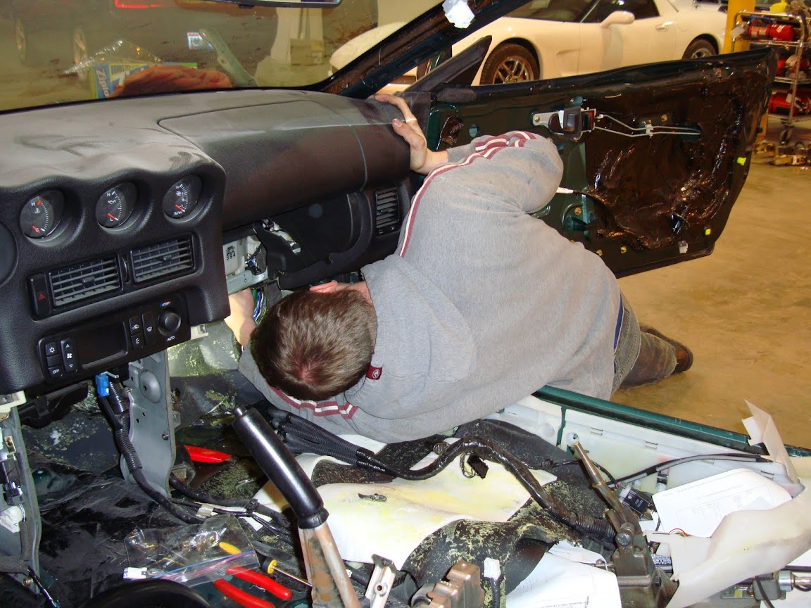

Пока Джейсон варил балку, решил пофоткать еще чуть-чуть машинку из нутри
http://lh6.ggpht.com/_QvzbrRBTD4k/TT...2/DSC08835.JPG
http://lh6.ggpht.com/_QvzbrRBTD4k/TT...2/DSC08837.JPG
http://lh3.ggpht.com/_QvzbrRBTD4k/TT...2/DSC08838.JPG
http://lh6.ggpht.com/_QvzbrRBTD4k/TT...2/DSC08839.JPG

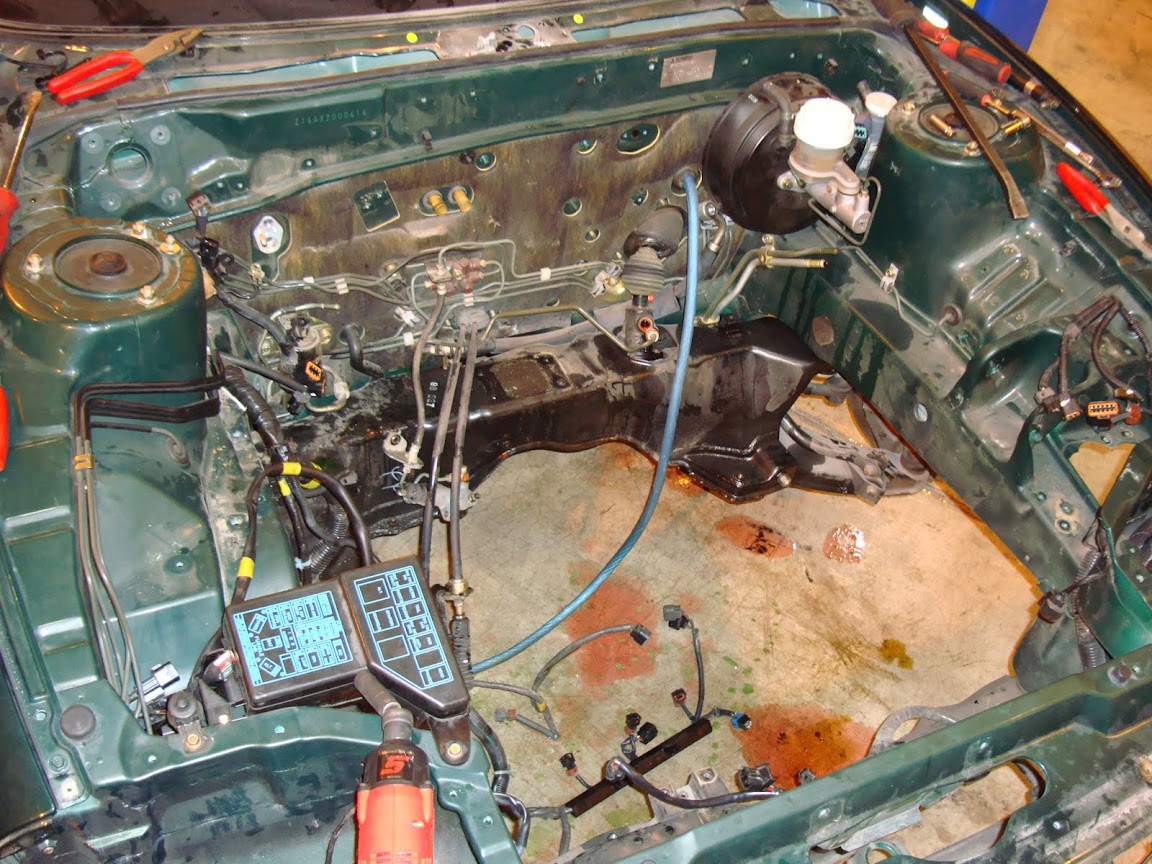

Двигательнный отсек пустеет на глазах!
http://lh6.ggpht.com/_QvzbrRBTD4k/TT...2/DSC08867.JPG
Рулевая колонка вытащина :)
http://lh5.ggpht.com/_QvzbrRBTD4k/TT...2/DSC08868.JPG
Джейсон вытаскивает проводку двигательную а я опять таки делаю кучу разных фоток :)
http://lh6.ggpht.com/_QvzbrRBTD4k/TT...2/DSC08869.JPG
И все! Все готово! План на выходные выполнен! Впереди покраска!

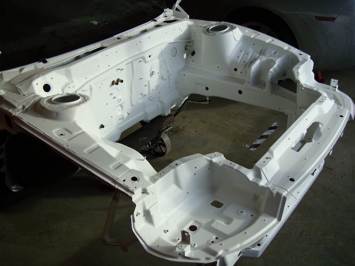

Покрасили моторный отсек! :cool:
http://lh4.ggpht.com/_QvzbrRBTD4k/TU...2/DSC08927.JPG
http://lh6.ggpht.com/_QvzbrRBTD4k/TU...2/DSC08929.JPG
http://lh3.ggpht.com/_QvzbrRBTD4k/TU...2/DSC08930.JPG
http://lh4.ggpht.com/_QvzbrRBTD4k/TU...2/DSC08932.JPG

Забрал машинку с покраски:
https://lh6.googleusercontent.com/-I...0/DSC00434.JPG
https://lh4.googleusercontent.com/-T...0/DSC00435.JPG
https://lh5.googleusercontent.com/-I...0/DSC00436.JPG
https://lh3.googleusercontent.com/-F...0/DSC00438.JPG
https://lh3.googleusercontent.com/-D...0/DSC00439.JPG
https://lh5.googleusercontent.com/-6...0/DSC00440.JPG
https://lh3.googleusercontent.com/-G...0/DSC00441.JPG
https://lh6.googleusercontent.com/-3...0/DSC00442.JPG
https://lh6.googleusercontent.com/--...0/DSC00443.JPG
https://lh6.googleusercontent.com/-B...0/DSC00444.JPG
Обсуждение http://www.dsm-club.org/forum/obsujd...vr-4-99-a.html

Собираем по-тихоньку
https://lh4.googleusercontent.com/-1...0/DSC00646.JPG
https://lh6.googleusercontent.com/-S...0/DSC00649.JPG
https://lh6.googleusercontent.com/-d...0/DSC00650.JPG
Еще собираем
https://lh4.googleusercontent.com/-J...0/DSC00651.JPG
https://lh6.googleusercontent.com/-K...0/DSC00653.JPG
https://lh4.googleusercontent.com/-E...0/DSC00657.JPG
https://lh5.googleusercontent.com/-K...0/DSC00659.JPG
https://lh5.googleusercontent.com/-t...0/DSC00660.JPG

Двиг воткнули
http://farm6.staticflickr.com/5117/7...b76afe2f_c.jpg
http://farm8.staticflickr.com/7081/7...816b5191_c.jpg
http://farm8.staticflickr.com/7219/7...2a0647b1_c.jpg
http://farm9.staticflickr.com/8022/7...cd429ba7_c.jpg
http://farm8.staticflickr.com/7090/7...8494c59c_c.jpg
http://farm8.staticflickr.com/7098/7...7fe4cfeb_c.jpg
http://farm6.staticflickr.com/5325/7...ef3d7ac9_c.jpg
