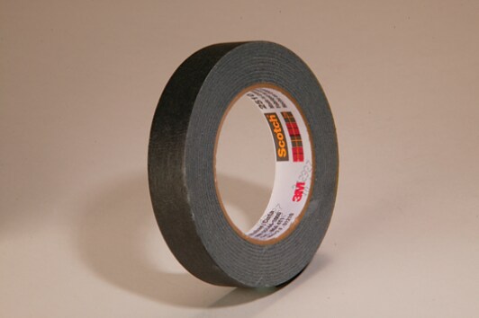

Slavonic 07.01.2014 23:54
Это обычный прозрачный скотч только от 3м ?
Alex77 08.01.2014 00:46
Ладно это все сделаем, теперь электрика найти, что бы показал какие куда провода подсоединять.
Sky_3G 08.01.2014 02:20
Slavonic, нет, не прозрачный. Изолента фирмы 3M, серия называется Scotch
http://multimedia.3m.com/mws/mediawe...oundedSize=310
http://solutions.3m.com/wps/portal/3...4263247&rt=rud
типа вот такой, хотя рулончик там по размерам меньше, чем на фото.
