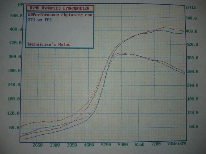

Сравнение на околосток машине на диностенде (красный - fp2)
http://www.dsmtuners.com/attachments...on-jpg.137279/

П.с. отличные валы вроде у тебя. Только без разрезных шестерней и валов "по индикатору" хороших результатов не легко добиться

а синие на графике это как утебя 274 ?

274 это градусы, которые на самом деле ни о чем не говорят. Важен подьем и форма кулачка.
Но синий график на 1ом рисунке это 274ые валы.
