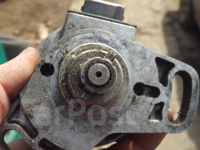

Подскажите, что за запчасть
Подскажите, что это? В сервисе сказали, что от туда вытекает масло и это надо менять
http://savepic.org/8557961.jpg
Наг 07.03.2017 12:32
Часики
Alexander1708 07.03.2017 15:07
Датчик положения распредвала
https://static.baza.farpost.ru/v/1460357741113_bulletin
Куда здесь может течь?:)
Marat_GTi 07.03.2017 16:40
Там уплотнитель в виде кольца резинового, номер MD611831.
Кольцо поменять на новое или старое снять, промазать герметиком и поставить обратно пока новое не купите.
Keni 07.03.2017 19:39
Сообщение от Marat_GTi (Сообщение 1044476)
спасибо за ответ
Vadya 08.03.2017 03:02
ну да, уплотнитель и герметик это хорошо, но у этих часиков имеется еще и вал, который вращается в каком то сальнике...Вот через тот сальник и течет из его нутра
Keni 09.03.2017 03:10
Сообщение от Vadya (Сообщение 1044511)
И это только замена часиков?
