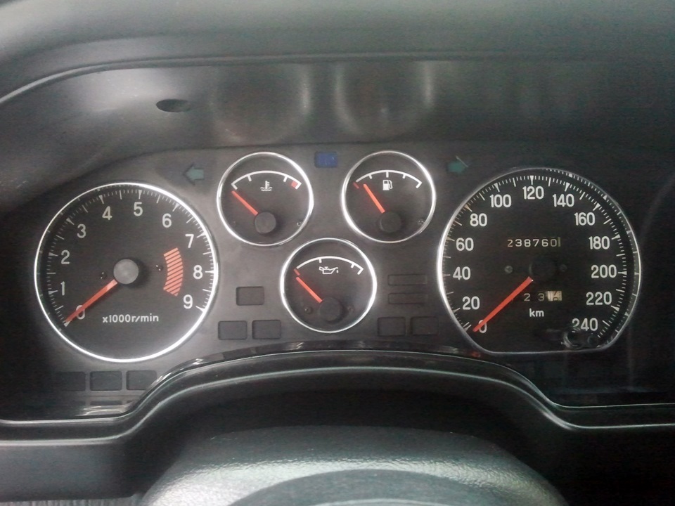

4. Последний, про датчики. При езде иногда загорается лампочка на приборке cо скользящей машинкой, это, видимо, что-то связано со стабилизацией? И сегодня, горит какой-то неведомый индикатор, напоминает какое-то здание с колоннами что ли.. Не знаю как объяснить, попробую сфоткать завтра его.. Что они могут означать?

Домик это уровень жидкости в радиаторе. Обороты это или подсос воздуха или херово работающий моторчик холостого хода. Первая передача это или резинки на тросах износились те что в коробку или рабочий цилиндр сцепы потек. Пятая передача возможно то же с тросами связана их там два. Клапана на 63 моторе гнет. И не только гнет ещё и поршня пробивает насквозь.

Домик с колоннами, трамвайчик - предупредительная лампа (желтого цвета), пониженный уровень ожлаждающей жидкости в расширительном бачке, датчик стоит в самом бачке на дне. Долейте в радиатор и бачек жидкость.
