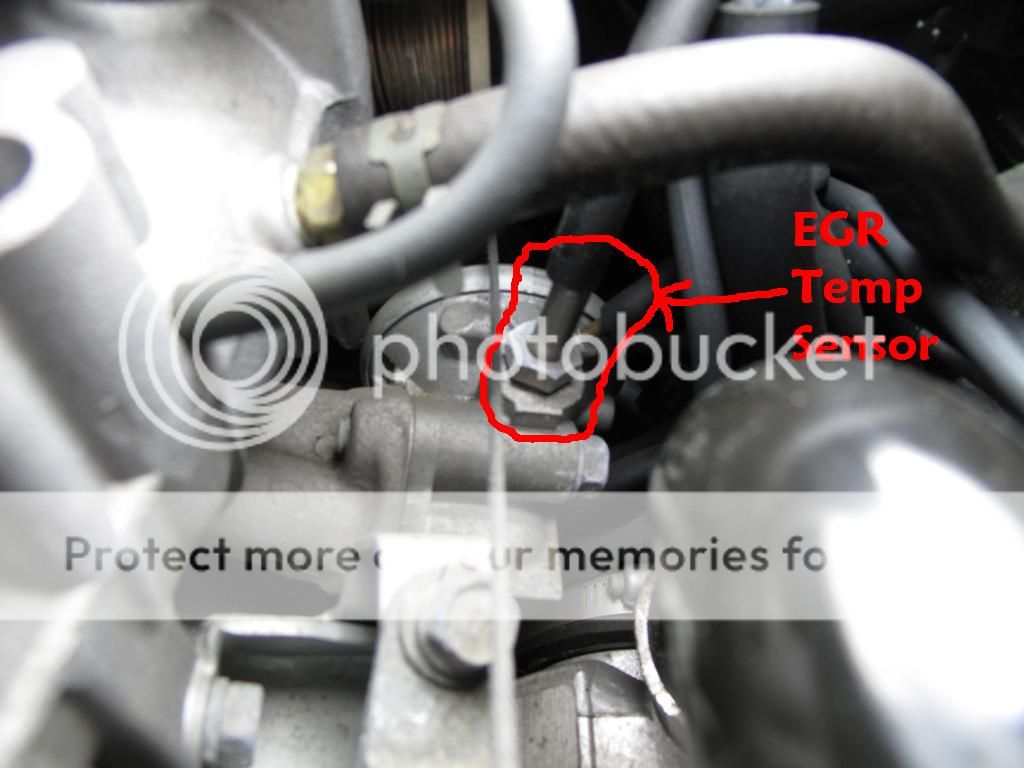

у меня на калифорнийской американке нервничает - горит чек
на машинах до 95-го (?) года, обманка достаточна простая - в разъём температурного датчика вешается 10 Ом, и можно удалять все линии включая соленоид
на машинах с 96-го (?) года контроль ЕГР идёт датчиком давления во впуском коллекторе, как его обмануть я не нашёл, возможно кто-то здесь подскажет
итого перед удалением, чтобы не было чека, надо выяснить контролируется ли работа ЕГР, на вашей машине
если контролируется таким температурным датчиком:
то удаляем всю систему ЕГР (включая соленоид), ставим три заглушки, и на место температурного датчика вешаем сопротивление 10 Ом (1 Вт думаю будет достаточно)
если контролируется таким дачиком давления (сразу над буквами ECI, на впускном коллекторе):
то удалять и ездить с чеком
если нет ни того, ни другого, то просто удалять и ездить
p.s. можно удалить ЕГР и очень долго ездить без чека, даже при наличии контроля, потому что контроль ЕГР осуществляется только при этих условиях - тмпература охлаждайки более 80 С, движение более 30 секунд на оборотах в диапазоне 1800-2200.

Сегодня снял ЕГР поставил заглушки на сто взяли 300грн(23-25доларов)..но на сам датчик как на фото никакие обманки не кидали(
