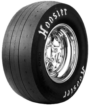

В гараже лежат пара сликов Hoosier QuickTime PRO в размере 26 X 9.50-15, так и ни разу не обкатанные, причина тому-упераются в чашку стойки, для того чотб встали нужно диски с очень большим вылетом, например 15 или еще лучше 0, еще мерял под стойки AGX вроде влезли, поставлю стойки-посмотрим

слики размер 26-9-15 Hoosier
