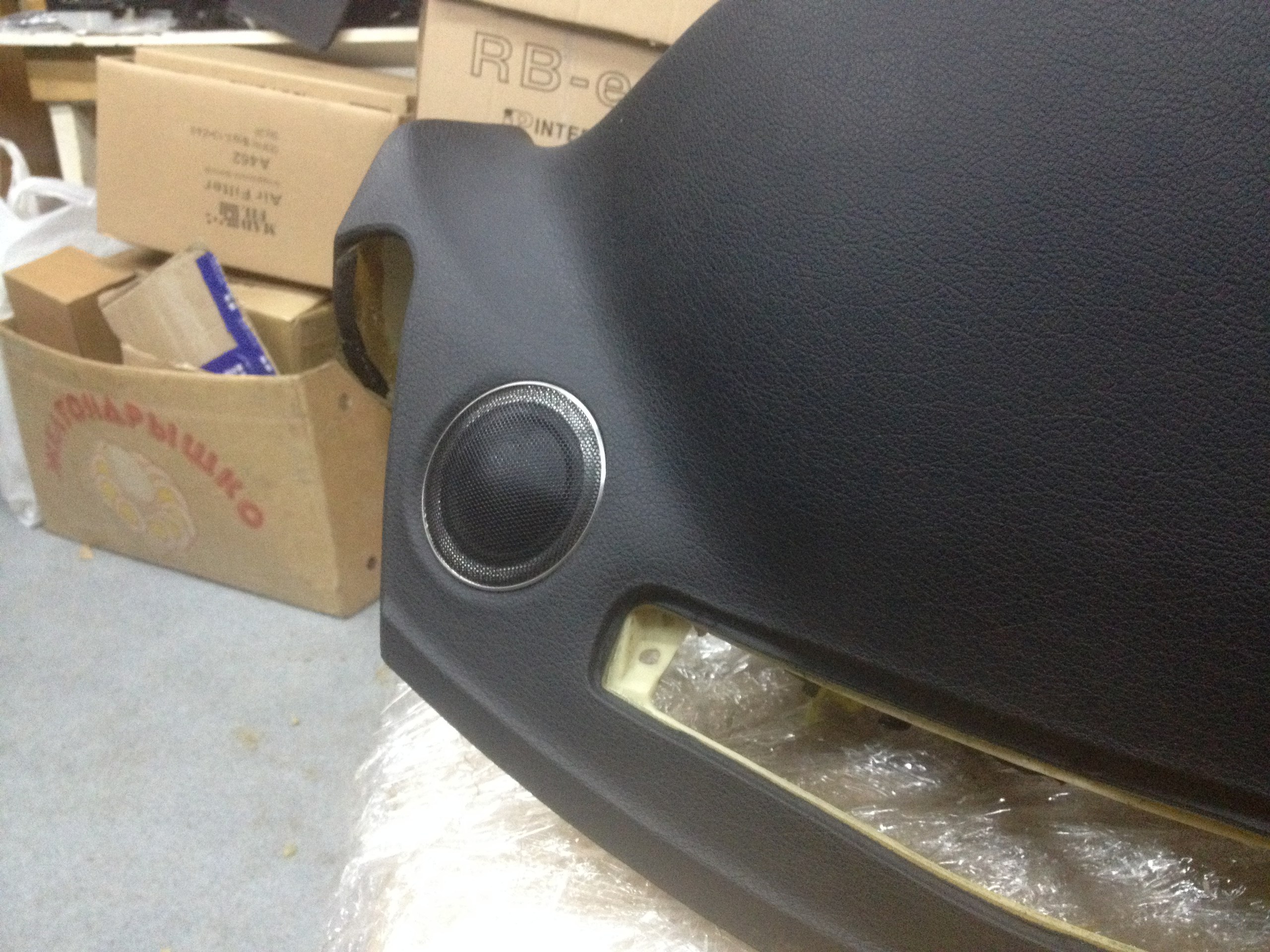

Понимаю, что тема также интересна, как среднегодовое количество осадков в Мозамбике, но вдруг, может, кому будет полезно. В качестве СЧ- динамиков на наши автомобили в штатные места- отлично подойдут динамики Brax Matrix 2.1. Штатное место имеет отверстие диаметром 80 мм, а диаметр самих динамиков- 85 мм. Чуть расточить бор-машинкой и встают как домой. Сами динамики довольно высокой линейки и звучат соответствующе, но какая будет реальная АЧХ при таком инстале- я еще не замерял. Да- ожидаются неидеальности (всё-таки игра на отражение будет вносить свои коррективы). Но для около сток вида- лучше не придумаешь:

да, спасибо)) Дим, ну ты же знаешь- цена в автозвуке далеко не первая важность. При умелом подборе, установке и настройке- даже мистери можно заставить петь))И напротив- и Фокал Утопию или Аудисон Тезис можно легко запороть неумелыми руками))В данном случае приоритет был именно- гармоничный, околостоковый вид, без аляпистых подиумов и проч. На моей первой торпедо (которая сейчас установлена в машине)- СЧ DLS Gothia 3. Тоже в тех же местах, но установка иная:

чёт у тебя что одно, что другое- сплошная экзотика)))Именно твои компоненты- я не слушал, но есть некоторые общие наблюдения:почти все длс звучат только со своими кроссоверами. У них очень своеобразные компоненты, со своими характерами и именно комплектными кроссоверами, шведы более-менее выравнивают тоналку. Либо нужен нормальный проц. Твой мафон- чистый олдскульный аналог- длс в биампинге петь им не заставишь. Тем более, если СЧ ты планируешь в торпедо на отражение- как тоналку без проца выставить, я не представляю.
Крещендо СЧ- диффузорник. Соответственно ему нужно городить объем. Его в торпедо красиво сделать не получится. Да и пищ огроменный. Не люблю такие акустики аля морел пикколо- сам динамик небольшой, зато фланец как у сабвуфера))Мид 8"- тоже непонятность. Для чего?- заставить его играть как саб? Так ниже 70-80Гц без ЗЯ не получится. А в наших дверях это сделать красиво- очень трудно. Без ЗЯ ну будет он играть как 6.5", только с завалом на СЧ.
Из купольных СЧ доведелось слушать морел cdm 88. Прямая ориентация, на стенде. Звучали мягко и детально. В наших машинах как что звучит- кто его знает? Тем более на отраженку- тут никаких прогнозов не сделаешь. Где будет провал, где пик, где синфазность, где противофазность- поди знай. Я решил этот вопрос проще- на эксперименты у меня нет ни денег, ни времени. Ставлю компоненты средне-высокого уровня, размещаю так, как нравится глазу, а что получится- попробую максимально подкорректировать срезами, уровнем, фазами и задержками. Получится- хорошо. Нет- ну да и ладно). Это звук в машине- он никогда даже близко не приблизится к домашке. Сплошные компромиссы).Компромиссом больше, компромиссом меньше)
