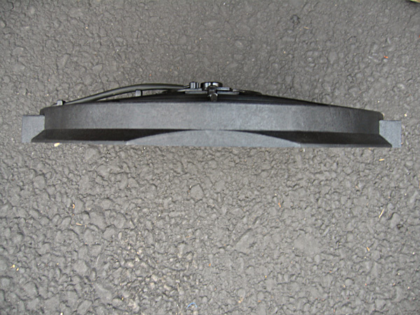

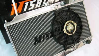

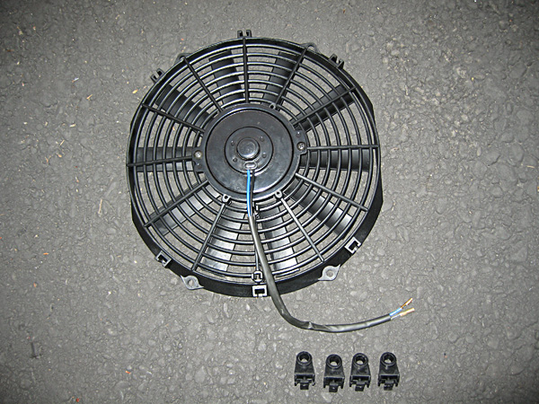

Штатные, если влезают.
Тюниговые, "слим" и т.д. Много вариантов разного размера и исполнения.
Последний раз редактировалось Marat_GTi; 17.06.2008 в 00:21..
