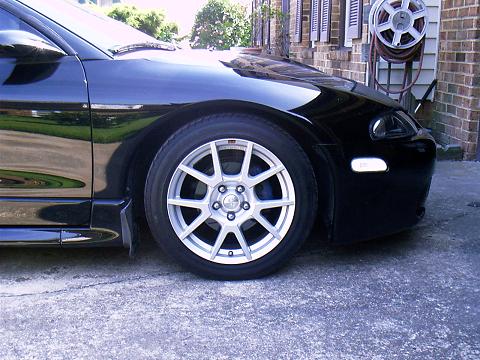

Есть интересная информация по пружинам Tanabe GF210 (цена 160 USD там)
У них характеристики такие 5.8 / 3.1 kg/mm (то есть 324.79 / 173.59 lbs/in) занижение 1.1" / 0.9". Стоит дешевле чем Eibach Prokit но имеет такие же хар-ки.
Занижение выглядит так:
