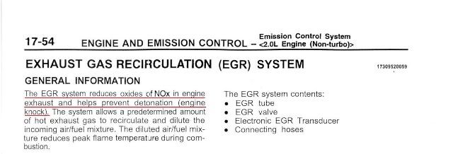

coper, не стоит сходу безоговорочно основываться на "заказных" статьях из русского тырнэта)
BRIAN, рельно прав! Предоставляю на суд всенародный выдержку из мануала:
Как говорит costarika, "английским по белому" здесь написано и красным подчёркнуто, что
Система рециркуляции отработавших газов снижает содержание оксидов азота в двигателе и помогает предотвратить детонацию.
А вот в какой степени система "помогает предотвратить детонацию", это уже решать нам.

Сообщение от =VS= Посмотреть сообщение
за счет искусственного снижения содержания кислорода в смеси, одновременно сокращает ее количество, которое может поступить в цилиндры, не говоря уже о том, что засирает впуск, короче вред один...

ИМХО: думаю, что, учитывая опять-таки требования зелёных, производитель специально "вписал" в мануал данную "функцию" системы, дабы предотвратить поголовное её вырезание неутомимыми гонщиками сразу же после покупки авто т.к. всем на зелёных пох, а вот с детонацией не поспоришь!)
И в конце концов, после удаления системы что у всех поголовно начали детонировать и медленно прогреваться двигуны???
