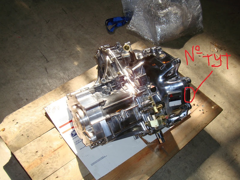

что за шариот ? эта надпись была на алюминевой бирке на моторном щите то есть номер трансмиссии !! а номер вроде я смотрел на примыкании коробаса с двиг и на коробке вроде это было выбито 6 g72 l71266 !!!! может я действительно не там смотрел

Вот тут отчетливо видно где выбит на коробке номер на данном фото там значок мицу и правее от него площадка

либо я слепой либо у меня такого нет , единственное что я нашел это площадка которая правее этой бирке как и ты говоришь но на площадке был этот номер 6 g72 l71266 !! смотрел ночью с фонариком поэтому сильно не браните попробую завтра по дню посмотреть отчетливо !! но алюминевой бирке на акпп я точно не увидел

ну как тебе еще объяснить я не знаю)))

Сообщение от pit8ull Посмотреть сообщение
Игорь3000,
коробас новый чтоли, так сверкает?!)

даа, коробас блестит как у кота..., вроде не похож на новый, скорее вылизанный конкретно, да и покрыт чем то, алюминий даже новый так не будет выглядеть.

Вы серьезно или прикалываетесть? Это либо полировка либо окраска хромовой краской

сегодня смотрели номер коробки которая сейчас стоит оказалось что акпп стоит с диаманта
