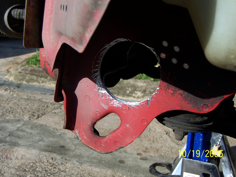

Ага, плюс еще труба люминевая и рядом шов... а это черевато - свищём.

да и болт мне кажеца будет все таки немножечко тянуть....на микромилиметр... но трубка то алюм....

Stez болт надеюсь удалось нормально с герметом обжать
extrimer труба где болт не алюминиевая
Butcher кого будет болт тянуть? :o

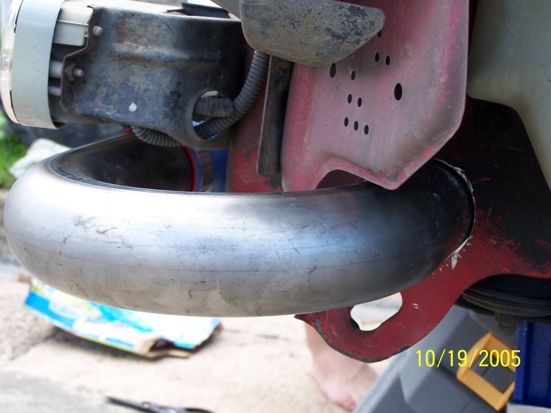

Сообщение от Butcher Посмотреть сообщение
Валер, добрый совет хочу дать. Купи силиконовые армированые соединения, судя по фотке это просто резина. И купи Т-болтовые хомуты. Сделаешь один раз и больше не будешь об этом думать
Совету твоему последовал, очень давно и сразу избавился от проблемы со сырывом силикона на давлении выше чем 1.3.
P.S. Развальцевку тоже сделал, 1,5 держит без проблем, больше дунуть не позволяет стоковый насос.
Добавлено через 3 часа 6 минут
А вот и более правильная прокладка трубы при которой не надо мучаться с крепление подрамника (с болтом )

Блин классно проложено....
А от коллектора дополнительно не нагревается (близко очень) .....

Не греется, но думаю еще обернуть трубу в раене генераора теплоизолирующем матереалом т.к. он недавно помер, а в сервисе порекомендовали оградить его от лишнего нагрева (перегрева).

Так от нагрева трубы на кулер? Там же нет большой температуры....
Вот там рядом есть даун-пайп, если от температуры, то только от него......
