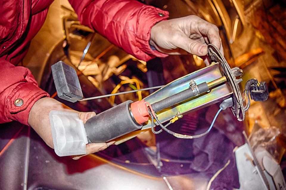

как в стоке я ставить даже не стал пробовать, я пильнул трубку и одел на шланг который шел в комплекте.
вот так делал я, реле которое управляет насосом (MFI реле) стоит как то вот так
