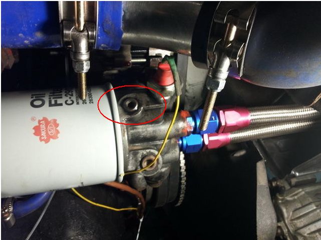

фотка из моего бортовика
в датчике на лампочку резьба 1\8" дюймовая коническая

как я сделал -
маслянный хаузинг от дизельно рвр ( 4d68).
в нем уже есть выходы под маслокулер + есть термостат для открытия кулера.
по датчикам - штатный на лампочку на месте.
под датчик температуры - заглушка ниже аварийного датчика давления штатного которая - вывернул. засверлил, нарезал резьбу той самой плашкой на 1/8 ( обычной, не конической). завернул туда датичк. и саму заглушку назад завернул уже ( все на резьбовой герметик).
датчик давления на будильник - олко болта на маслянное питание турбины ( на гбц который) есть заглушка. выворачиваете её и туда заворачиваете датчик. заглушка имеет 1/8 уже.
итого -
датчик давления
датчик температуры вкручивал в ту заглушку что обведена кружком -
( что то нет фотки с уже инсталлированным).
