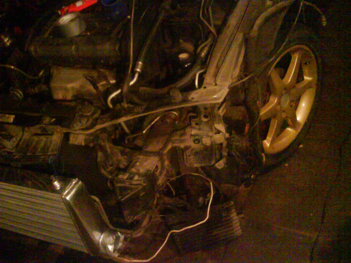

Банальная установка интеркулера потребовала разбора половины машины)))

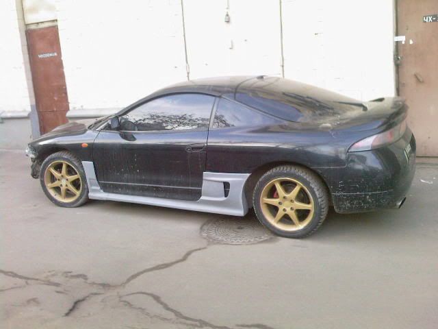

чем можно наростить пороги?
хотелось бы их сделать на 3 см пониже - вровень с бамперорм!

Нарастить можно мого чем. Стекломат + фанера, или ещё чего то твердое. + шпаклевка + краска =) Вот и все.

Жак как крепил интеркуллер к кузову?

на фотографии черновой пристрел интеркулера!
сейчас интеркулеряция висит на штатном усилителе бампера через сайлент блоки!
воздушную магистраль проложил 60мм аллитированной сталью, через армированные соденения "ПАатрубок радиатора МАЗ" стоимостью 35 р штука!
По поводу радиатора охлаждения масла - у меня АКПП а там он идет в стоке!

А при наращивании порогов форму нижней кромки хочешь оставить такой же? Просто ниже сделать?
