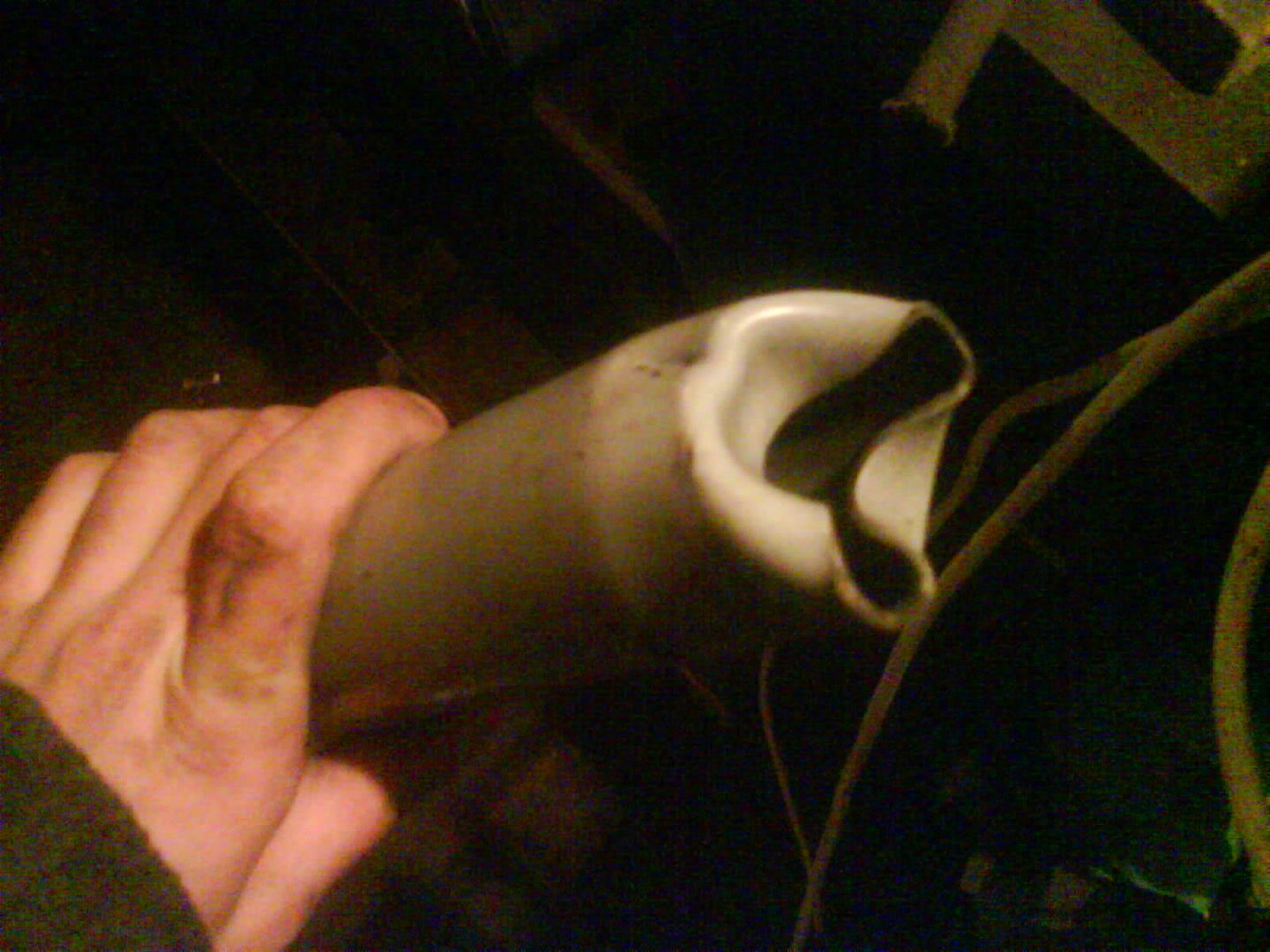

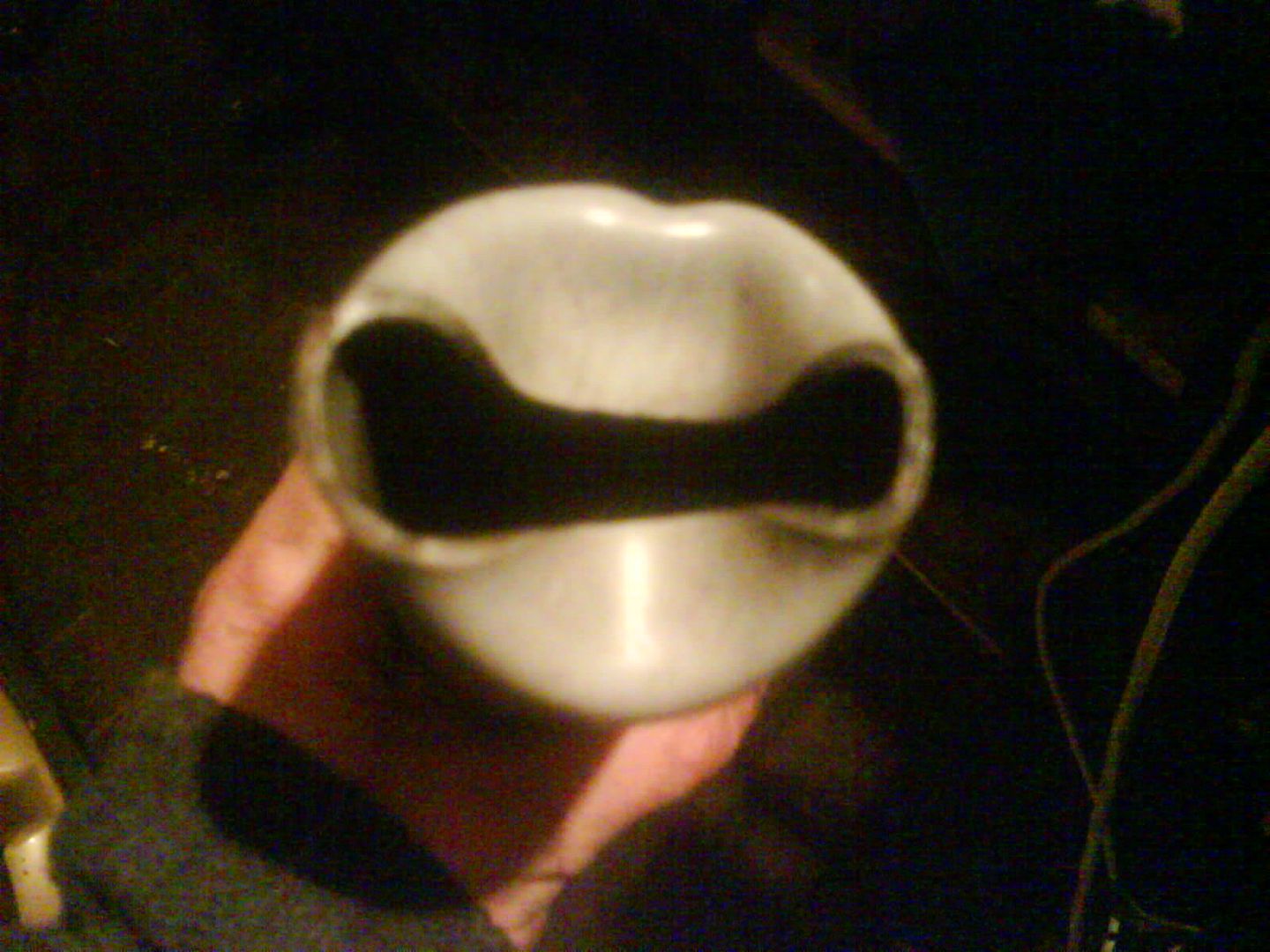

fullpong 24.02.2008 00:36
только не смейтесь!!!
снял патрубок турбина - стоккулер, естесьно патрубок был из канализационной трубы, так вот какой он попросту формы был:
Давлением его замяло ПЕПЕЦ!
http://s37.photobucket.com/albums/e9...h_ABCD0014.jpg
http://s37.photobucket.com/albums/e9...h_ABCD0016.jpg
MaxShush 24.02.2008 00:40
Он металический?
Его не могло ТАК замять давлением!!!!
fullpong 24.02.2008 01:03
он не металлический
он из ПВХ - канализационный колхоз!
BRIAN 24.02.2008 12:05
нужно было температуру узнать применения этой трубы:) её попалвило кажись) + затянул хомутом и её подломило.
MaxShush 24.02.2008 12:58
+1 to BRIAN - поплавило, а не замяло.....
став металл!
