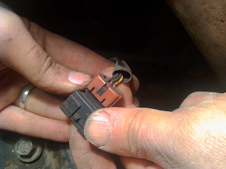

а может кто-нибудь сказать, какие провода куда вставляются в этом датчике, а то у меня разъем сломан, и просто провода болтаются...
Pavel 23.02.2013 23:15
Сообщение от Dimas (Сообщение 798600)
http://oskolautodesign.3dn.ru/2013-02-20_19.14.50.jpg
Dimas 23.02.2013 23:36
огромное спасибо)))
