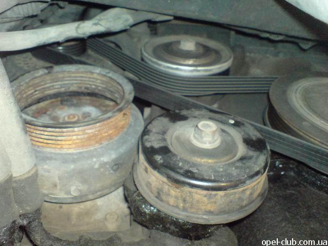

Компрессор кондея заклинен
может муфта заклинена, бывает при выгорании
а не сам компрессор

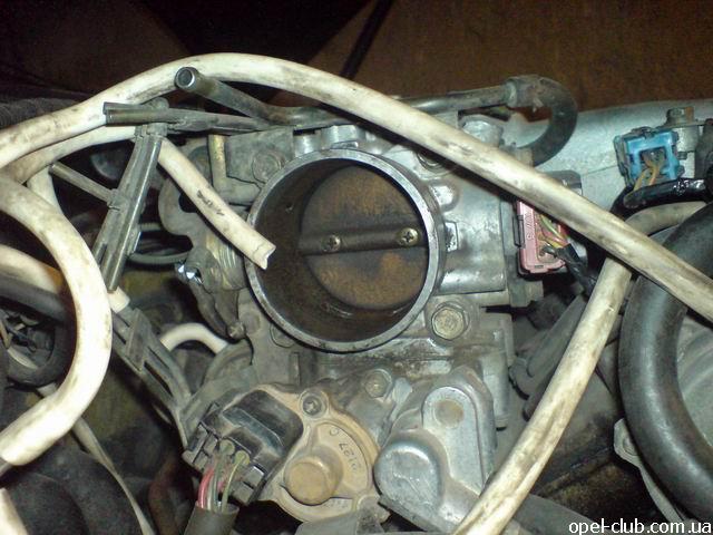

Дроссель. Думал будет похуже даже. Вроде довольно чисто.

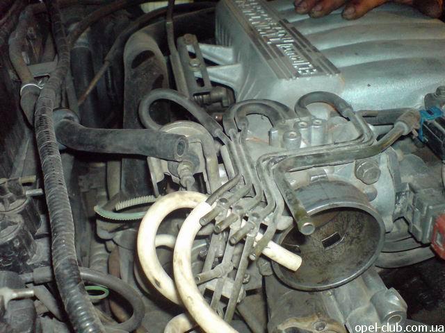

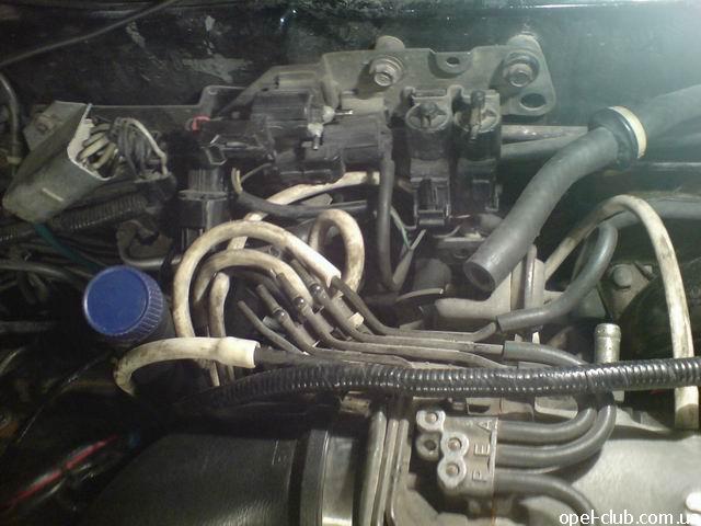

Вакуумные линии. в принципе так оно и поехало. подключены только основные линии типа вейстгейтов, перепускника и усилителя. Кстати, был в шоке что на ней усилитель сцепления
К управляющим клапанам вообще ничего не подключено. сегоднябуду смотреть что там чем рулит...

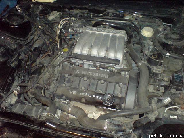

Общий вид на полуразобранный бардак... Кстати, при сравнении реальности с фотоотчетами некоторых здешних обитателей, мне показалось что у меня проводов в 2 раза больше :ag:

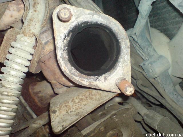

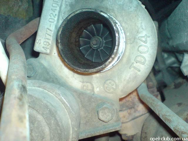

вход на турбинку. Крутится с трудом. даже скорее не крутится а проворачивается. О чем это говорит?
Выход из турбинки передней - масла не видно
Компрессор кондея и скучающий ролик - как видно "Да-а-вно тут сидим..."

Турбина не должна туго вращаться это однозначно и должен присутствовать небольшой осевой люфт, т.к. на стоковых турбинах подшипники скольжения. А у тебя скорей всего они подклинили... вобщем под разбор

- турбина однозначно должно хорошо вращаться. искать и устранять неисправности вплоть до замены.
- выходы с дросселя болтаются открытые на фотках. устройство дросселя на 3000-ке я не знаю но подозреваю что есть утечки = еще одна причина почему может не ехать.

Я вот тоже не знаю как там дроссель устроен но на холостых нигде вроде подсоса воздуха в этих трубках не было. Щас есть схема, буду сегодня разбираться.

Трубочки либо глушить,но с умом либо разбирайся что куда!

судя из того что долез я только до задней турбы и крутилась она явно туго - она и не дует.

Вот думаю может снять заднюю турбинку да попробовать её раскоксовать? крыльчатка там стоит как влитая - проворачивается ели-ели, люфтов нет вообще...
Что скажете? после работы турбины в таком состоянии некоторое время её вообще ещё можно малой кровью привести в чувства?

Турбины можно попробовать раскоксовать... может еще и какое-то время прорабатают. в любом случае нужно снимать и разбирать
