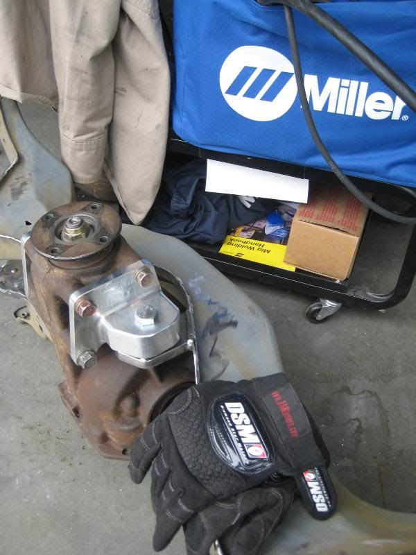

Oleg, ))))позновательная тема,только яж об этом говорил месяца 3-6 назад,про доп подушку.даж ссыль довал на пендосов с фотками.

у меня это выглядит вот так,фото с тюнерсов
вот полноценная тема,с кучей фоток
http://www.dsmtuners.com/forums/cust...rear-diff.html
