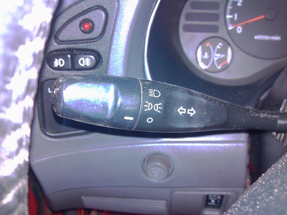

Доброго времени суток всем! Купил клипсу европейку дорестайл 97г d2, покататься особо не успел, в головных фарах стояла диодная лента типа ходовые огни\габариты, решил убрать эту гадость, но в процессе деинсталляции возник вопрос по режимам работы ближнего\дальнего света. На переключатели в салоне три положения:
В первом положении у меня ясно дело ничего не горит
Во втором положении у меня горела только диодная лента

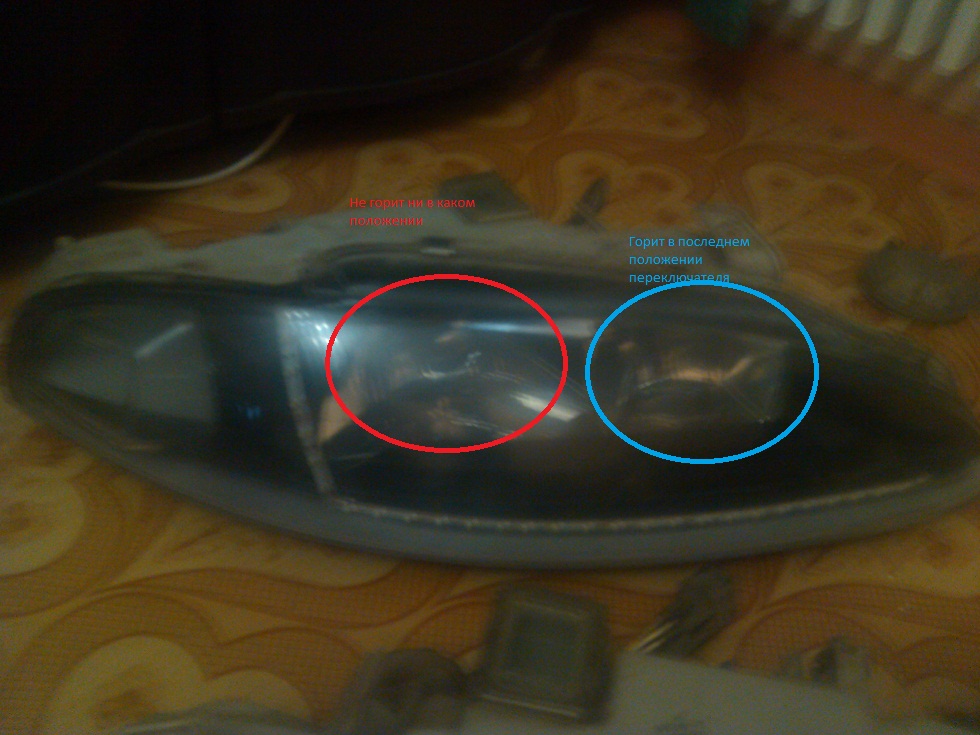

В третьем положении включается вроде как лампочка ближняя к центру авто , а на приборке горит синяя лампочка дальнего света, но это явно не дальний
В итоге один из блоков фары вообще никак не задействован

Нижнее положение выключено, среднее положение габариты (диодная лента), верхнее положение ближний свет. Для включения дальника надо на себя щелкнуть переключателем и загорится дальний свет. Видимо у тебя перепутаны провода на ближний дальний.
При включенном дальнем должны гореть обе части фары, но у некоторых горят по одной почему то.
