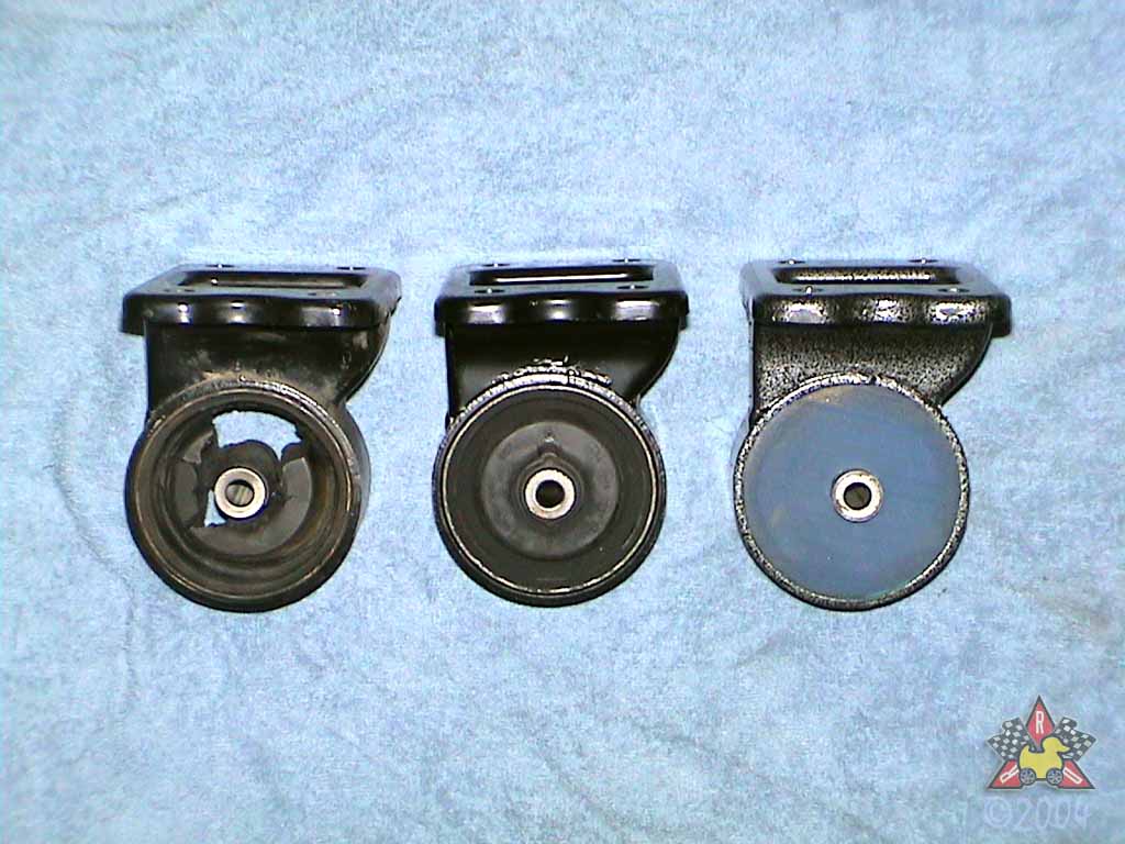

9 лет эксплуатации, полёт отличный. Много раз промерял и рассматривал новую опору - отверстие было по центру.
Если у вас иначе - чтож, пробуйте, экспериментируйте.

не почувствовать ее в моем случае не реально, такой низкочастотный гул чуть ли уши не закладывает  , а на в хлам порваной все четко было (в плане вибрации конечно)

Сообщение от John_Travolta
...В обоих вариантах видно смещение...
Фото сняты видом "сверху", поэтому говорить о каком-то смещении не корректно.
Но, даже если бы оно там было (что я по прежнему жёстко отрицаю), то это максимум 1-2мм, а на "работающем слое" этой резины толщиной всего в 10мм вкруг, также в принципе как и на тюнинге - получить вибрацию просто невозможно.

Да, похоже все таки по центру

Странно как-то на фотках все б.у. выглядят. У моих, пока не поставил тюнь от Дэна, в районе отверстий под болты в основании опоры были явные "выпуклости", то есть основание было уже нифига не плоским. Правда на той, которая рядом с радиатором. Большого усиления вибраций от тюненых опор я не ощутил. На леге, например, тоже стоит какая-то тюнь полиуретановая красная, но там на холостых руль иногда неприятно так дрожит.

В твоих опорах тоже сайлетблоки рвутся, хотя и в разы реже, чем в стоковых, но меняются они за 10 минут при помощи пресса и оправки. Ещё день и ~500р. уходит на идентификацию и заказ нового сайлентблока. ;-)

Вибрация есть, на холостых и в диапазоне 1 - 2 тыс оборотов
У меня подушки Сергея (Dogmatic)
У Макса (Max) подушки Дениса (DAN3000GT)
Симптомы похожие
