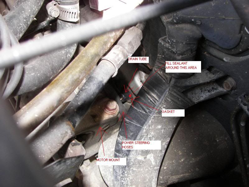

Не от этого она заработала у тебя, т.к. трубка кондея (дренаж) на уровне рулевой рейки из моторного щита смотрит (и не вниз, а горизонтально) ...

Я сам искал её очень долго, поиски осложнились тем, что на литра рейка мешает туда подлезть. + у меня там ещё трубка была прикрыта тряпкой или материалом каким то, которая на моторном щите (тепло-шумоизоляция), снизу отогнул и показалась трубка.
Её можно чуть чуть подтянуть в сторону моторного щита, тогда она уже будет чуточку торчать.
Но даже вот если сейчас пойду её снова искать (искал чтобы туда средство для обеззараживания кондея залить) - то снова буду искать, другое дело уже конечно быстрее, т.к. знаю где, но всёравно её очень хреново видно, и без снятого аккумулятора - это крайне тяжко, либо снизу надо подлезать.
