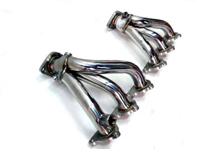

Shadow, Помоему грамотней будет вот это

fox, понятно что грамотнее)) грамотнее было бы выхлоп сделать на каждый коллектор свой, и ещё много чего перетрясти, но я не буду тратиться на ходовую, которую всеравно буду менять...
Если у кого есть какие идеи по этому поводу - напишите пожалуйста! Горю))) через 4 часа будут колдовать уже...
