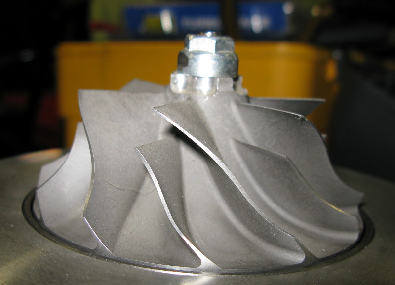

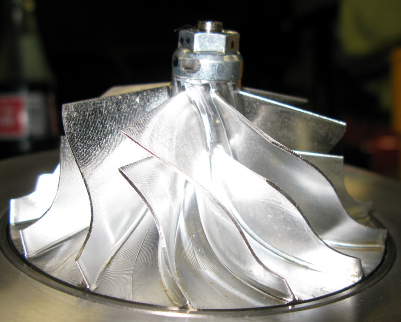

Новая турбина ForcedPerfomance3582HTA взамен FP3065 :
http://store.forcedperformance.net/m...FP82HTA_03.jpg
Сравнение компрессорных крыльчаток 35R и 35HTA :
- 35R
- 35HTA
