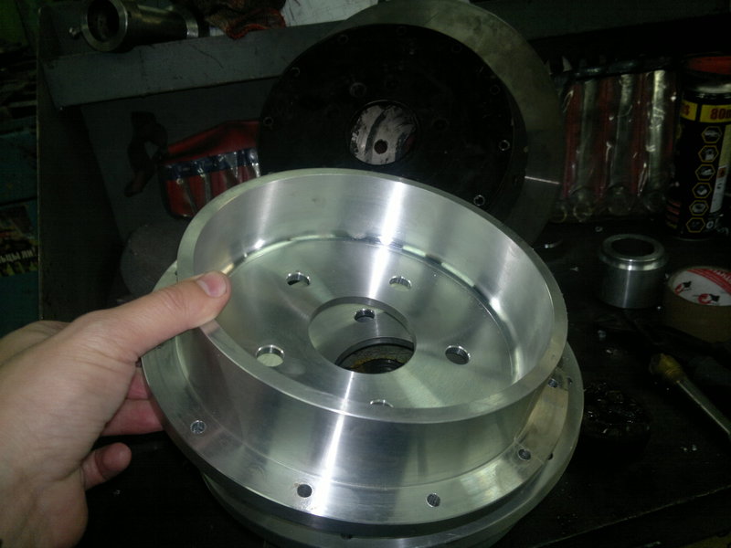

Сомневаюсь, что без колхоза всё встанет. Буду скоро точить себе барабаны под сменный ротор на 355. Если нарисуешь грамотный чертёж - помогу.

Сообщение от alex gt Посмотреть сообщение
Алексей, а зачем?- у тебя же задние ступицы полноприводные, можно же сразу диск составной взять или отдельно взять cap?-или я может не совсем понял
Maniz, я же тебе давал номер задних дисков роторы. только учитывай, что они 30 мм. ну и продаются они в сборе cap+диск(потом можно отдельно брать лишь диск).
Я когда-то тоже хотел приколхозить диски от ЭВО Х. Но инфы по ним не нашел, а брать диск только на примерку не стал рисковать. Да и кроилово это- колхозить диски, колхозить переходники на суппорт. Муторно, долго и не всегда надежно и удобно. Bolt-on готовый комплект- всегда лучше! к тому же, убедившись на собственном опыте, 355 диски на заднюю ось не оправданны (если перед также 355). Имхо лучший вариант- 330 мм stoptech

Сообщение от Toretto Посмотреть сообщение
Просто переплачивать не хочется, вот и хочу выточить центр, а ротор под него уже есть.

О вот дело наклевывается тоесть это центральная часть с барабаном для колодок к чему прикручивается ротор?
готов приобрести как будет готово

Maniz, Ага
alex gt, Ух ты как моя рука тут оказалась

Maniz, именно так) в личке расскажу, какие размеры мне нужны будут.
Zed, это ещё и рука твоя?)) втихаря значит где-то точишь, а нам ничего не рассказываешь?))
