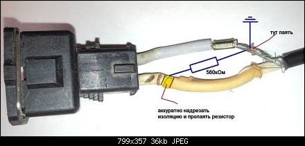

Схема была следующая: датчик от ВАЗ стоимостью 6,25$ был закреплён болтом на двигателе в резьбу на блоке для родного датчика (болт диаметром 10мм, длинной 30мм, резьба с мелким шагом, куплен на авторынке + шайба под него), предварительно отверстие в датчике было увеличено с 8 до 10мм варварски - тоесть дрелью))
Далее был приобретен стандартный разъём для ДД от ВАЗ за 2,5$ и между его выводами (тоесть параллельно датчику) припаян резистор номиналом 670 кОм, затем контакт, обозначенный на ДД от ВАЗ номером 1 был припаян на экран стандартного провода ДД Дсм, контакт номер 2 - на сигнальный провод кабеля ДД Дсм. Какой-то заочно уважаемый субарувод сделал небольшое пособие
Единственная разница - не знаю насколько это повлияло - он ставит резистор 560 кОм - я ставил на 670 кОм. Объясню почему: я торопился и ненашел резистор на 560 кОм)) Это вопервых разумеется) Но по счастливой случайности ДД от ВАЗ имеет своё сопротивление (огромное, я не смог его измерить обычным мультиметром) но он всё же токопроводен, потому что когда я собрал конструкцию воедино я замерил общее сопротивление цепи на контактах разъёма ДСМ до подключения к косе - мультиметр показал 570 кОм (датчик слегка снизил сопротивление резистора, будучи подключенным паралельно). Это собственно всё. Мозг чует падение напряжения за счёт резистора (в родном ДСМ датчике он кстати тоже есть, спрятан в корпусе датчика), делает вывод что датчик исправен - ЧЕК погас и не появлялся (ошибку из памяти стер логгером), и второе - судя по графику детонация иногда появляется - редко и в разумных пределах - чуть позже выложу скриншот лога с ННН даталоггер. Вопрос теперь к аксакалам ДСМ - как на атмо движке вызвать детонацию и проверить точно слышит датчик её или нет. Ну не 80-й же в неё лить и дрифтовать при жаре в 35 градусов)))
У меня пока получалось лишь крутить на нейтралке, чтоб отсекало зажигание - ДД фиксирует нечеловеческую детонацию, при езде в горку на высокой передаче детонации не обнаружил.... ни я, ни датчик - просто не едет. урчит и всё))

Shellshock, сразу технический вопрос: каким образом ты определил работоспособность собранной схемы?
то что он сумел зафиксировать какие-то события (которые ты приравниваешь к детонации) не говорит о том что:
(а) эти события являются детонацией
ну на самом деле откуда тебе знать что именно произошло в двигателе? у тебя же не специальный стенд на котором ты можешь сам генерировать детонационные условия....
(б) (если все-таки зафиксированный сигнал является детонаций) в скольких случаях из 100 он сможет эту детонацию определить?
порчу я твою малину своей критикой не потому что у меня скверный характер а потому что у меня у самого имеются определенные планы по шаманству с разными датчиками и разными блоками...

ИМХО при паралельном соединении сопротивление падает, а не растет. Было 560 стало 570 - не может быть...
