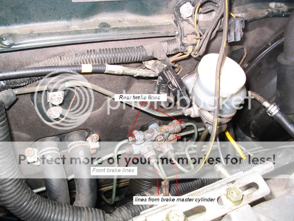

Angel9, можно тебя попросить подробнее об отключении АБС расписать !
я взял трубки(4й правда небыло пришлось заказать) и колдун
точнее все понятно вцелом но куда какая трубка в колдун ставится неясно
neo вне форума   Перейти в начало страницы Перейти в конец страницы
Старый 25.11.2008, 22:09   #111
я ставил методом научного тыка) самая короткая это от правого супорта до колдуна, с ней проблем нет
самая длинная это от колдуна до левого супорта. две примерно одной длинны от главн цилиндра до калдуна.
трубки от задних колёс встают на свои места в новый колдун без проблем.
теперь главный ахтунг: чтобы протащить две трубки на ГЦ и левый супорт надо их протянуть под рулевым валом!! это просто ппц. или отсоединять его от рейки или протаскивать под ним для чего волей не волей приходится гнуть новые трубки и потом по памяти возвращать прежнюю форму.
вообщем гемор ещё тот и у меня в итоге они чорт занет как проходят и я до сих пор не прикрутил их скобами к моторному щиту) Точнее как что рассазать не могу ибо пробывал немереноо комбинаций что на что в нахлёст идёт и что как щас не вспомню(
и ещё, старые трубки намного практичнее сразу срезать блогаркой во всех удобных местах, сильно сократит гемор по их демонтажу

Angel9, ок! спасибо! у меня трубка сцепления тоже за рулевым валом должна идти так что придется все равно отсоединять его
Старый 25.11.2008, 22:17   #113
ну тогда ничего сложного не будет, там впринципе при сравнении с абс ными трубками всё понятно становится какая откуда

neo, Серег, я вчера зафотал еще и как идут трубки от главного тормозного до ABS колдуна, если свои уже снял и не помнишь, может поможет. Фотки здесь: http://photofile.ru/users/alexmz/115250026/
и, кстати, как идут трубки тормозные за рулевым валом, я тебе фотки сегодня давал
