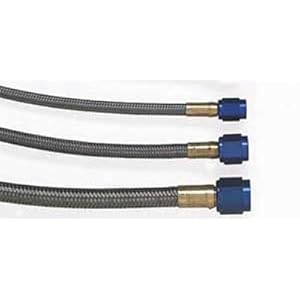

Достались относительно нахаляву шланги от NOS под 6AN - хочу порезать и пустить на топливную рейку и маслокулер, кто нибудь знает на сколько они совместимы с чем то кроме закиси азота?

Sky_3G, жижа более агресивнее чем газ... в принципе можно применить, давление держать будут, а вот долго ли?

ну вот мне собственно и интересно, на сколько резина там может ужиться с хотя бы ATF'кой.
5 метров шланга у меня есть, оплётка как у армированного, а вот что с резиной внутренней...
С другой стороны мне кажется что это тот же армированный шланг. Ведь не выгодно той же NOS производить спец шланги в относительно мелких масштабах под закись, когда можно использовать обычные армированные...

Sky_3G, Сань отреж кусочек от шланга и утопи его в банку с бензом, на пару суток, если разбухнит значит.Г, если нет ,то и на масле работать будит без проблем.

мало ли какой там шланг достался на халяву... у меня шланг от нитры во первых 4 AN, во вторых внутри что-то типа нейлона а не резина...
может быть достался китайский шланг 6 an который вообще никуда ставить нельзя.

magusorel, фирменный NOS шланг, какой китай.
В общем почитал америкосов - можно смело использовать для бензина пишут, и есть люди кто использовал для подачи их для масло-кулеров движка, думаю ATF не сильно принципиально будет отличаться.
fobos34, но для надёжности попробую наверное всё же как мне его привезут.
Шланг вот такой:
http://buynitrousoxide.blog.com/nos-...-ft-hose-blue/

а он обожмется обычным ан фитингом? они же под резину рассчитаны, а тут заводская запресовка...
я хотел себе покороче сделать, но побоялся что испорчу.

magusorel, думаю там люди 4х метровые комплекты не пускали для подачи масла)))
Должен обжаться, главное нормально его обкусить и нормальный фиттинг купить.
