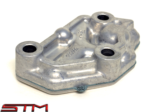

но в нем не чего нет эта полость соединяет каналы типа ресирвера а вот как оно там регулируется.http://www.streettunedmotorsports.co...regulator2.jpg у меня такая.гидрики новые оригинал с хендая поставил толку ноль.

vlad ss, он по типу дросселя работает, как я понимаю. Там калиброванное отвестие.
А в системе какое давление?
Добавлено через 19 секунд
Редукционный клапан может заклинил?

я думаю переизбыток давления в гбц и так как 4 цилиндр стоит первым от системы запитки вот ему и достается. но не как не вкурю как оно регулируется я уже и этот типа регулятор вскрывал в нутри не чего нет только общая полость соединяющая 4 канала диаметром 4мм . и нет там не чего типа жиклера отвертия

И тем не менее, это регулятор.
