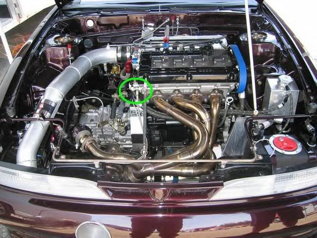

на DSMTuners'ах есть пост в котором непонятки "откуда питать BB турбины маслом" снимаются позавчерашним постом:
Сообщение от jusmx141
I know how to solve the Ball Bearing turbo oil supply confusion.
"Hey Shep! Where do you pull the oil for your GT42R?"
"Got it! Hey thanks for all the help."

написал непостредственно в PrecisionTurbo.net
мне быстро ответили. основные положения:
1. независимо от места питания турбины (голова, фильтр) нужно использовать рестриктор который шел в комплекте. придется точить новый ибо я свой рассверлил.
2. если питать с головы то настоятельно рекомендуется микрофильтр.
3. конический "папа" под рестриктором - это какой-то "index pin" который нужен для позиционирования подшипника. если его удалить то турбина при первом же запуске сдохнет... суть не особо уловил но ключевое слово "сдохнет" возымело действие - трогать не буду.
принимая во внимание все нюансы мне представляется что быстрее и проще будет сделать новую магистраль на фильтр и выточить 2 адаптера.... с эстетической точки зрения такое решение будет проигрывать.... но с практической и эксплуатационной очевидно оно разумнее....
