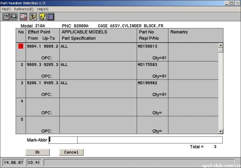

хотя чета я не понял с этим капсом. поставил себе американскую версию, разобрался более-менее... закал уже диск с выжимным...
по насосу этому... как смотреть в капсе деталь по номеру?
потому как на номер "насос масляный MD175583???" экзист выводит какую-то "крышку ГБЦ в сборе"
а мой MD 190982 - масляный насос.
причем в некоторых сайтах где есть поиск тоже самое. может быть ошибка в Капсе?
или может старый номер детали? цены соизмеримые...
PS. как в капсе посмотреть, что за деталь он покажет по номеру MD 190982?
ато как находить детали по группам я уже понял, а как смотреть что за деталь под номером скрывается и где находится - не знаю...
Добавлено через 20 минут
насколько я понял, то номер 190982 - самый новый, так? просто где-то в программе еще старый остался. Или мне надо именно MD175583 заказывать?
И еще, подскажите, плиз, как расшифровываются даты выпуска!?
9009 - это год и месяц? а после точки - неделя или что?

Старый 14.06.2007, 17:21   #4
Сообщение от -MAV- Посмотреть сообщение
в caps ошибка быть не может
exist может писать всё что угодно
важно во что ткнул в caps
1. поместил номер детали без пробелов
2. нажал на кнопку
3. получил табличку
4. в таблице - номер кузова(а) и номер группы(b) и номер детали на иллюстрации(c) наверху название
5. по данным вещям определяем саму деталь в купе с другими иллюстрациями
иллюстрации ниже
новый или старый это когда по твоему vin выдаёт сразу два номера, первый старый
заказывать можно полюбому
да всё так
иллюстрации к caps

понял. Огромное спасибо за столь подробные инструкции! Классная штука капс - уже качаю на Опель, я вообще-то опелевод преимущественно
Т.е. заказывать мне нужно MD175583. как вариант MD190982 может встать, а может и нет без вина выдает все три номера по вину - только второй.
Думаю, как вариант, возникнет ситуация что при заказе скажут типа "снят с производства - замена на MD190982". со сцеплением так было. Хотя вслучае со сцеплением по вину они у меня оба светятся...
